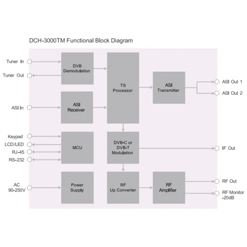

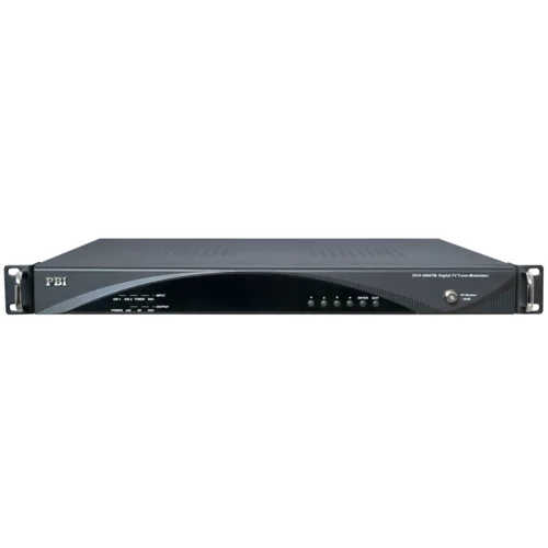

QAM модулятор DCH-3000TM-20A производства компании PBI (Китай) предназначен для преобразования транспортного потока MPEG-TS, получаемого по интерфейсу ASI (от кодера, мультиплексера, скремблера или других устройств) в ВЧ сигнал стандарта DVB-C на частоте одного из ТВ каналов. Устройство может сформировать одну QAM несущую на любой частоте в пределах 48...860 МГц с уровнем выходной мощности 100...113 дБмкВ. Устройство имеет встроенный ремультиплексор с функциями фильтрования элементарных потоков (PID) и редактирования таблицы NIT (в том числе присвоения логического номера канала LCN).
Особенности:
  • 1 ВЧ выход, формирование 1 QAM несущей;
  • 1 ПЧ выход с частотой несущей 38 МГц и уровнем выходной мощности 90 дБмкВ;
  • Приём транспортного потока по интерфейсу ASI;
  • Диапазон выходных частот: 48...860 МГц с шагом 10 кГц;
  • Уровень выходной мощности несущей: 100...113 дБмкВ;
  • Диапазон символьной скорости: 2...7,2 Мсимв/с;
  • Режимы QAM-модуляции: 16/32/64/128/256;
  • MER > 35 дБ;
  • Встроенный ремультиплексор, ремаппинг и фильтрация пустых пакетов;
  • Регенерация таблиц PSI/SI, редактирование NIT и LCN;
  • Один блок питания 220 В.

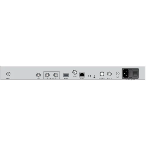

Входные параметры
Входной интерфейс ASI
Разъем BNC
Длина TS пакетов 188/204 байт
Выходные параметры
Частота несущей на ПЧ выходе 36 МГц
Рабочий диапазон частот на ВЧ выходе 48-860 МГц
Шаг настройки 10 кГц
Подавление внеполосных излучений 55 дБ (работа "канала-в-канал")
Выходной уровень 100...113 дБмкВ
Сопротивление 75 Ом
Разъем BNC
Модуляция
Режимы QAM 16/32/64/128/256 QAM
Символьная скорость 2...7,2 Мсимв/сек
MER > 35 дБ
Сетевой интерфейс
Порты Ethernet 1 х RJ-45, 10/100 Base-T
Порты RS-232 1 х RS-232 9-pin D-sub, только для отладки
Общие характеристики
Напряжение питания AC 90...250 В, 50/60 Гц
Потребляемая мощность 30 Вт
Размеры 44 х 482 х 410 мм
Вес 5,5 кг
Допустимая температура при эксплуатации 0 ... 45 °C
Допустимая температура при хранении -10 ... 60 °C
Допустимая влажность при эксплуатации 10 ... 90%, без конденсата
