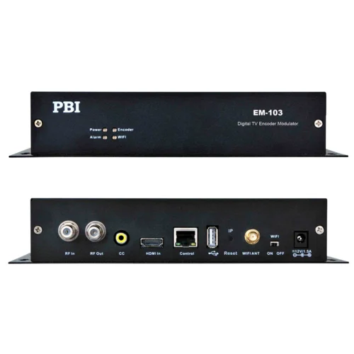

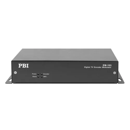

Энкодер-модулятор EM-103-H производства компании PBI (China) - это компактное устройство, позволяющее энкодировать один видеосигнал из любого источника HDMI сигнала и сформировать одну несущую DVB-C. Его можно использовать в общественных местах, на конференциях, ресторанах, отелях для организации собственного информационного канала.
Особенности:
  • Входы видео: 1 порт HDMI;
  • Энкодирование одной программы с разрешением изображения до 1080p50;
  • Битрейт сжатого видеосигнала: 1...20 Мбит/с;
  • Поддерживаемые видеокодеки: MPEG-2;
  • Поддерживаемые аудиокодеки: MPEG-1 Layer 2, AAC, AC3;
  • Генерирование таблиц PAT, PMT, NIT, SDT, редактирование LCN и названия сервиса;
  • Поддержка режимов энкодирования VBR и CBR;
  • Стандарты модуляции: J.83 Annex A (DVB-C), Annex B, DVB-T;
  • Варианты QAM: 16, 32, 64, 128, 256;
  • Ширина полосы канала: 8 МГц;
  • Символьная скорость: 3...7 Мсимв/с;
  • Диапазон уровня выходной мощности: 46...93 дБмкВ с шагом 1 дБ;
  • Рабочий диапазон частот: 100..1000 МГц с шагом 1 кГц;
  • Управление через порт Ethernet;
  • Блок питания DC 12 В 1,5 А в комплекте.

Выход ВЧ
Тип разъёма F female, 75 Ω
Диапазон частот на выходе 100...1000 МГц с шагом 1 кГц
Выходной уровень 45...92 дБмкВ с шагом 1 дБ
Управление и мониторинг
Порты управления 1 х RJ-45 10/100 Base-T, 1 х USB
Физические характеристики
Габариты 230 х 130 х 44 мм
Вес 0,42 кг
Электропитание DC 12В / 1,5А
