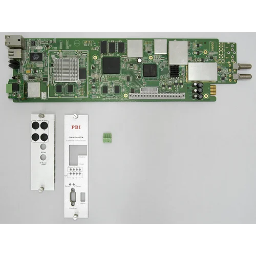

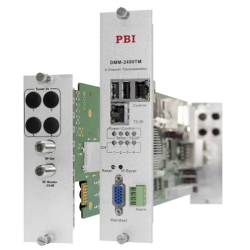

DMM-1000 - это популярная среди операторов телевизионная головная станция производства компании PBI (Китай). Её отличительная особенность - отсутствие внутренней шины обмена данными, то есть каждый установленный модуль работает независимо от других, получая от шасси только электропитание. Широкий выбор функциональных модулей позволяет реализовать любое решение по приёму, обработке и вещанию телевизионных сигналов в сетях кабельного телевидения.
Модуль одноканального QAM модулятора DMM-2410TM-30IC позволяет принять транспортный поток по интерфейсу TSoIP и сформировать четыре смежные несущие QAM. Встроенный ремультиплексор позволяет регенерировать таблицы PSI/SI, редактировать таблицы NIT и SDT, указывать логические номера каналов LCN. Управление модулем осуществляется через порт Ethernet либо с помощью специального устройства управления.
