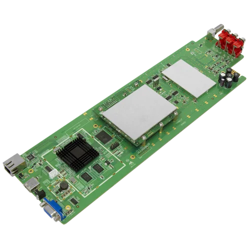

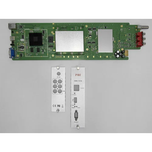

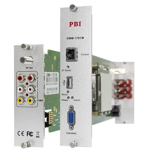

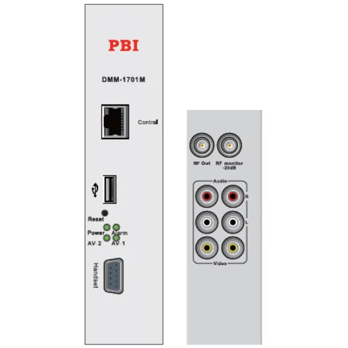

Модуль PAL модулятора для шасси DMM-1000, 2 смежные несущие, входы видео/аудио RCA, выходной уровень 100 дБмкВ на каждую несущую
Модуль двойного аналогового модулятора PBI DMM-1701M-04
PBI
DMM-1000 - это популярная среди операторов телевизионная головная станция производства компании PBI (Китай). Её отличительная особенность - отсутствие внутренней шины обмена данными, то есть каждый установленный модуль работает независимо от других, получая от шасси только электропитание. Широкий выбор функциональных модулей позволяет реализовать любое решение по приёму, обработке и вещанию телевизионных сигналов в сетях кабельного телевидения.
Модуль аналогового модулятора DMM-1701M-04 позволяет преобразовать два видео- и аудиосигнала, подаваемых на входы RCA, в аналоговый телевизионный сигнал (стандарт цветности PAL D/K, модуляция звука частотная). Управление модулем осуществляется через порт Ethernet либо с помощью специального устройства управления.
