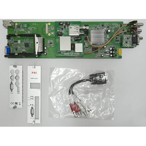

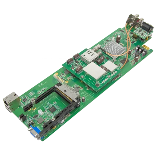

DMM-1000 - это популярная среди операторов телевизионная головная станция производства компании PBI (Китай). Её отличительная особенность - отсутствие внутренней шины обмена данными, то есть каждый установленный модуль работает независимо от других, получая от шасси только электропитание. Широкий выбор функциональных модулей позволяет реализовать любое решение по приёму, обработке и вещанию телевизионных сигналов в сетях кабельного телевидения.

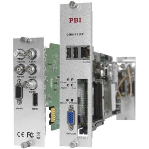

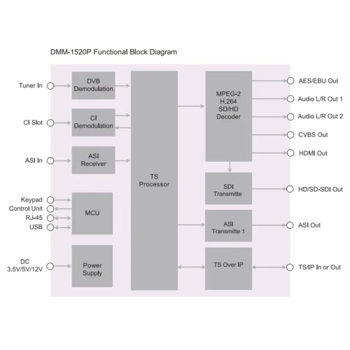

Модуль DVB-S/S2 демодулятора DMM-1510P-10S2 является профессиональным приёмником-декодером и позволяет принять сигнал 1 транспондера DVB-S/S2, дешифровать принятый транспортный поток при помощи CAM модулей, установленных в 2 CI слота, передать дешифрованный транспортный поток на выход ASI, а также декодировать одну из программ в принятом транспортном потоке и выдать сигнал на аналоговый выход CVBS и цифровой выход HDMI. Управление модулем осуществляется через порт Ethernet либо с помощью специального устройства управления.
Особенности:
  • 1 ВЧ вход, приём одного транспондера DVB-S/S2, проходной выход для каскадирования приёма;
  • Декодирование одного сервиса (канала) из принятого транспортного потока;
  • Поддерживаемые видеокодеки: MPEG-2, MPEG-4/H.264, HEVC/H.265;
  • Поддерживаемые аудиокодеки: MPEG-1 Layer 1/2, MPEG-2 Layer-II LC-AAC, HE-AAC;
  • Выходы видео: HDMI, CVBS (разъём BNC);
  • Выходы аудио: аналоговый XLR (через переходник DB-9);
  • 2 CI слота, декодирование BISS-1 и BISS-E;
  • Резервирование транспортного потока между тюнером, входом ASI и TSoIP;
  • 1 выход ASI для вывода принятого транспортного потока.

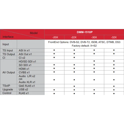

DVB-S2 демодулятор
Диапазон входных частот 950 - 2150 МГц
Уровень входного сигнала -65 ... -25 дБм
Входной разъем 1 x F female, 75 Ом
Символьная скорость 2...45 Мсимв/с
Коэффициент сглаживания 0,35 (QPSK)
0,2 (DSS)
0,35, 0,25, 0,2 (DVB-S2)
Скорость кодирования FEC DVB-S2 QPSK: 1/2, 2/3, 3/4, 4/5, 5/6, 8/9, 8/10
DVB-S2 8PSK: 2/3, 3/4, 3/5, 5/6, 8/9, 9/10
DVB-S: 1/2, 2/3, 3/4, 5/6, 6/7, 7/8
Напряжение питания LNB 13/18 В
Тоновый генератор LNB 22 кГц
CI
Тип разъёма 2 x PCMCIA
ASI выход
Тип разъема 1 x BNC female, 75 Ом
Эффективная скорость потока не более 200 Мбит/с
Аудио/видео выход
Аналоговый видео/аудио выход 1 x BNC / 1 х DB9
Цифровой видео/аудио выход 1 x HDMI
Управление
Разъем Ethernet 1 x RJ45, 10/100M, для NMS и обновления ПО
Протокол SNMP, TCP/IP, HTTP
