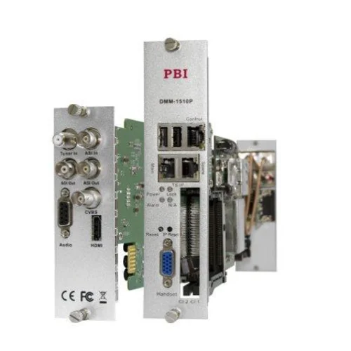

DMM-1000 - это популярная среди операторов телевизионная головная станция производства компании PBI (Китай). Её отличительная особенность - отсутствие внутренней шины обмена данными, то есть каждый установленный модуль работает независимо от других, получая от шасси только электропитание. Широкий выбор функциональных модулей позволяет реализовать любое решение по приёму, обработке и вещанию телевизионных сигналов в сетях кабельного телевидения.
Модуль DVB-T/T2/C демодулятора DMM-1510P-32T2 является профессиональным приёмником-декодером и позволяет принять сигнал 1 мультиплекса DVB-T/T2/C, дешифровать принятый транспортный поток при помощи CAM модулей, установленных в 2 CI слота, передать дешифрованный транспортный поток на выход ASI и TSoIP, а также декодировать одну из программ в принятом транспортном потоке и выдать сигнал на аналоговый выход CVBS и цифровые выходы SD/HD-SDI и HDMI. Встроенный ремультиплексор позволяет собрать новый транспортный поток из принятого, а также из получаемого по входам ASI и TSoIP, с функцией генерирования таблиц PSI/SI. Управление модулем осуществляется через порт Ethernet либо с помощью специального устройства управления.
Особенности:
  • 1 ВЧ вход, приём одного мультиплекса DVB-T/T2/C, проходной выход для каскадирования приёма;
  • Декодирование одного сервиса (канала) из принятого транспортного потока;
  • Поддерживаемые видеокодеки: MPEG-2, MPEG-4/H.264, HEVC/H.265;
  • Поддерживаемые аудиокодеки: MPEG-1 Layer 1/2, MPEG-2 Layer-II LC-AAC, HE-AAC;
  • Выходы видео: HDMI, HD-SDI, CVBS (разъём BNC);
  • Выходы аудио: аналоговый XLR (через переходник DB-9);
  • 2 CI слота, декодирование BISS-1 и BISS-E;
  • Резервирование транспортного потока между тюнером, входом ASI и TSoIP;
  • 1 выход ASI (+ 1 выход перенастраиваемый с HD/SD-SDI) для вывода принятого транспортного потока;
  • 2 выхода GbE, вывод принятого транспортного потока в виде SPTS/MPTS потока UDP/RTP unicast/multicast.
