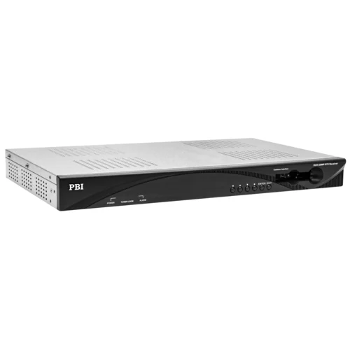

Приёмник DCH-3200P-22T2 производства компании PBI (Китай) - это профессиональный интегрированный приёмник-декодер (IRD), позволяющий принять сигнал одного мультиплекса DVB-T/T2/C и декодировать один из принятых сервисов (каналов) в аналоговый и цифровой форматы. Принятый сигнал можно дескремблировать с помощью CAM-модулей, установленных в два CI слота на передней панели. Декодер может обрабатывать цифровое видео в форматах MPEG-4 AVC / H.264, MPEG-2, AVS+ и H.265 в разрешениях SD и HD. Также данная модель позволяет вывести принятый транспортный поток на выходы ASI и GbE.
Особенности:
  • 1 ВЧ вход, приём одного мультиплекса DVB-T/T2/C, проходной выход для каскадирования приёма;
  • Декодирование одного сервиса (канала) из принятого транспортного потока;
  • Поддерживаемые видеокодеки: MPEG-2, MPEG-4/H.264, AVS/AVS+, HEVC/H.265;
  • Поддерживаемые аудиокодеки: MPEG-1 Layer 2, AAC, AC3;
  • Выходы видео: HDMI, CVBS (разъёмы BNC и RCA);
  • Выходы аудио: RCA, аналоговый (разъём XLR), цифровой AES/EBU (разъём XLR);
  • 2 CI слота, декодирование BISS-1 и BISS-E;
  • 2 выхода ASI для вывода принятого транспортного потока;
  • 2 выхода GbE, вывод принятого транспортного потока в виде SPTS/MPTS потока UDP/RTP unicast/multicast;
  • Один блок питания 220 В.

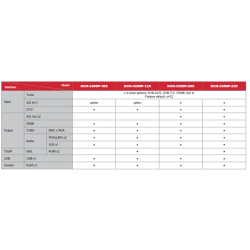

Вход DVB-T/T2
Тип разъема 1 x F female 75 Ом для входа, 1 x F female 75 Ом  для «петлевого» выхода
Частотный диапазон 104 ... 862 МГц
Уровень входного сигнала -20 ... -70 дБм
Формат модуляции
DVB-T: QPSK, 16QAM, 64QAM
DVB-T2: QPSK, 16QAM, 64QAM, 256QAM
Ширина канала 6/7/8 МГц
FFT режим
DVB-T: 2K, 8K
DVB-T2: 1K, 2K, 4K, 8K, 16K, 32K
Защитный интервал
DVB-T: 1/4, 1/8, 1/16, 1/32
DVB-T2: 1/4, 5/32, 1/8, 5/64, 1/16, 1/32, 1/64, 1/128
FEC
DVB-T: 1/2, 2/3, 3/4, 5/6, 7/8
DVB-T2: 1/2, 3/5, 2/3, 3/4, 4/5, 5/6
Входные возвратные потери 7 дБ
Вход DVB-C
Частотный диапазон 48 ... 860 МГц
Уровень входного сигнала 45 ... 75 дБмкВ
Символьная скорость 1...7 Мсимв/с  (ITU J.83 Annex A)
Формат модуляции 16/32/64/128/256 QAM
Обработка TS
Дескремблер DVB Common Scrambling Algorithm (CSA)
BISS режим BISS-1, BISS-E
CI интерфейс Два слота PCMCIA
HDMI выход
Формат HDMI 1xHDMI 1.4 (до 1080p@60)
Разрешение 1080p, 1080i, 720p, 576p, 480p, 576i, 480i
Вложенное аудио Пропуск одного аудио
Обработка цифрового видео
MPEG-2 (MP@ML для SD, MP@HL для HD)
MPEG-4/H.264 AVC Part 10 (MP@L3 для SD, HP@L4.1 для HD)
AVS/AVS+(Jizhun/Guanbo profile, Level 6.0)
HEVC/H.265 (Main, Main 10 Profile, Main/High Tier до Level 4.1)
Битрейт видео PID 80 Мбит/с
Обработка цифрового звука
Поддерживаемые аудиокодеки MPEG-1 Layer II, AAC, AC3
Количество выходов Декодирование 1 аудио PID
Частота сэмплирования 32, 44.1 и 48 кГц
Битрейт аудио 32, 64, 96, 128, 160, 192, 224,256, 288, 320, 352, 384, 416 и 448 кб/с для MPEG-1 Layer I
32, 48, 56, 64, 80, 96, 112, 128, 160, 192,224, 256, 320 и 384 кб/с для MPEG-1Layer II

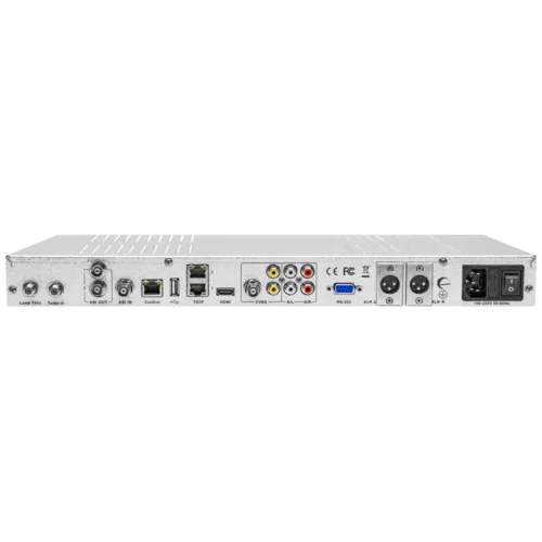

Выходы ASI
Тип разъёма 2 x BNC, 75 Ом
Стандарт DVB-ASI, EN 50083-9
Выходы TSoIP
Тип разъёма 2 х RJ-45, 10/100/1000 Base-T
Полезный битрейт 350 Мбит/с, полный дуплекс, 32 выходных потока, 2 входных потока
Поддерживаемые протоколы UDP/RTP, Multicast/Unicast, IGMPv3, ARP
Аналоговый видео выход
CVBS разъем 1 x BNC, 1 x RCA
Стандарт цветности NTSC, PAL, SECAM
Уровень сигнала 1,0 В размах ±5%
Отношение С/Ш > 55 дБ
Аналоговый аудио выход
Тип разъема 1 x XLR male, 2 x RCA (L+R)
Выходное сопротивление 600 Ом (балансный)
Режим Left, Right, Dual Mono, Stereo
Данные
Субтитры DVB/EBU
VBI Teletext, WSS, VFD, VPS
Управление и мониторинг
Тип разъема 1 x RJ-45 10/100 Base-T
Удаленное управление SNMP, HTTP Web, ПО HDMS
Управление локальное LCD дисплей и 6 кнопок управления
Последовательный порт 1 x RS-232 9pin D-sub, только для отладки
Обновление ПО FTP или USB
Общие характеристики
Размеры 44х483х55 мм
Вес 2,4 кг нетто, 4,4 кг брутто
Напряжение питания AC 90...250 В, 50/60 Гц
Энергопотребление 24 Вт
Допустимая температура при эксплуатации 0 ... 45 °C
Допустимая температура при хранении -10 ... 60 °C
Допустимая влажность при эксплуатации 10 ... 90 %
Серия устройствDCH-3200
Напряжение питания, ВAC 90-250 В
Физические характеристики
Потребляемая мощность, Вт24
