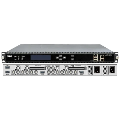

Приемник цифровой 4-х тюнерный DVB-T/T2 PBI DXP-3400PA-T2
PBI
318 076

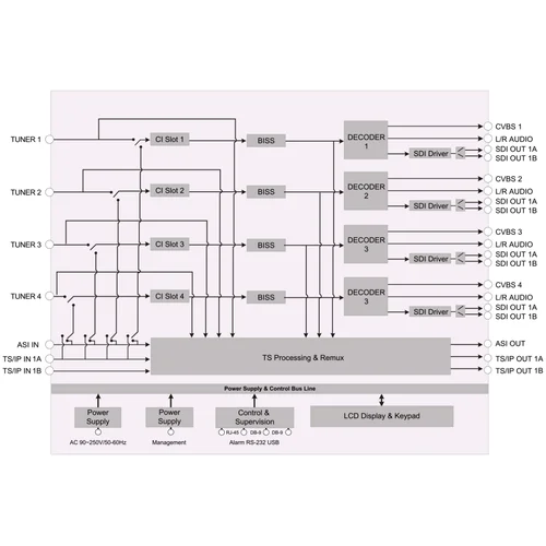

Приёмник DXP-3400PA-T2 производства компании PBI (Китай) - это профессиональный интегрированный приёмник-декодер (IRD), позволяющий принять сигнал четырёх мультиплексов DVB-T/T2 и декодировать четыре из принятых сервисов (каналов) в аналоговый и цифровой форматы. Принятый сигнал можно дескремблировать с помощью CAM-модулей, установленных в четыре CI слота на задней панели. Декодер может обрабатывать цифровое видео в форматах MPEG-4 AVC / H.264 и MPEG-2 в разрешениях SD и HD. Также данная модель позволяет вывести принятый транспортный поток на выходы ASI и GbE.

  • 4 ВЧ входа, приём четырёх мультиплексов DVB-T/T2;
  • Декодирование четырёх сервисов (каналов) из принятых транспортных потоков;
  • Поддерживаемые видеокодеки: MPEG-2, MPEG-4/H.264;
  • Поддерживаемые аудиокодеки: MPEG-1 Layer-I/II, MPEG-2 Layer-II, LC-AAC, HE-AAC;
  • Выходы видео: SD-SDI, HD-SDI, CVBS (разъёмы BNC через переходник DB9);
  • Вывод аудио в аналоговом и цифровом форматах через разъём DB-9 (переходник в комплекте);
  • 4 CI слота, декодирование BISS-1 и BISS-E;
  • Встроенный ремультиплексор;
  • 2 выхода ASI для вывода принятого транспортного потока;
  • 2 выхода GbE с резервным портом, приём и вывод принятого транспортного потока в виде SPTS/MPTS потока UDP/RTP unicast/multicast;
  • Два блока питания 220 В.
