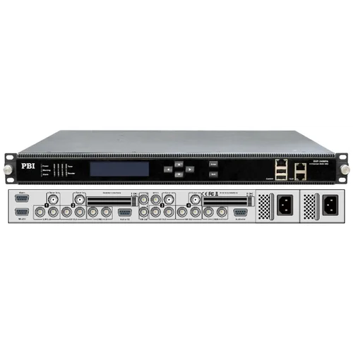

Приемник цифровой 4-х тюнерный DVB-S/S2 PBI DXP-3400PA-S2
PBI

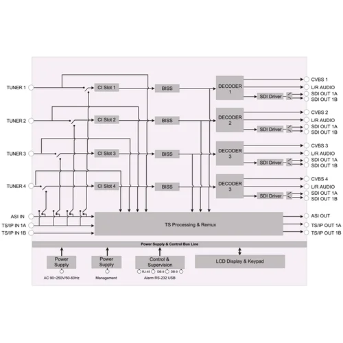

Приёмник DXP-3400PA-S2 производства компании PBI (Китай) - это профессиональный интегрированный приёмник-декодер (IRD), позволяющий принять сигнал четырёх транспондеров DVB-S/S2 и декодировать четыре из принятых сервисов (каналов) в аналоговый и цифровой форматы. Принятый сигнал можно дескремблировать с помощью CAM-модулей, установленных в четыре CI слота на задней панели. Декодер может обрабатывать цифровое видео в форматах MPEG-4 AVC / H.264 и MPEG-2 в разрешениях SD и HD. Также данная модель позволяет вывести принятый транспортный поток на выходы ASI и GbE.
Особенности:
  • 4 ВЧ входа, приём четырёх транспондеров DVB-S/S2;
  • Декодирование четырёх сервисов (каналов) из принятых транспортных потоков;
  • Поддерживаемые видеокодеки: MPEG-2, MPEG-4/H.264;
  • Поддерживаемые аудиокодеки: MPEG-1 Layer-I/II, MPEG-2 Layer-II, LC-AAC, HE-AAC;
  • Выходы видео: SD-SDI, HD-SDI, CVBS (разъёмы BNC через переходник DB9);
  • Вывод аудио в аналоговом и цифровом форматах через разъём DB-9 (переходник в комплекте);
  • 4 CI слота, декодирование BISS-1 и BISS-E;
  • Встроенный ремультиплексор;
  • 2 выхода ASI для вывода принятого транспортного потока;
  • 2 выхода GbE с резервным портом, приём и вывод принятого транспортного потока в виде SPTS/MPTS потока UDP/RTP unicast/multicast;
  • Два блока питания 220 В.

Вход DVB-S/S2
Тип разъема 4 x F female 75 Ом
Частотный диапазон 950 ... 2150 МГц
Принимаемый уровень -25 ... -65 дБм
Символьная скорость 2 ... 45 Мсимв/с
Коэффициент сглаживания (roll-off)
DVB-S QPSK: 0.35
DVB-S2 8PSK: 0.35, 0.25, 0.2
FEC
DVB-S QPSK: 1/2, 2/3, 3/4, 5/6, 7/8
DVB-S2 QPSK: 1/2, 3/5, 2/3, 3/4, 4/5, 5/6, 8/9, 9/10
DVB-S2 8PSK: 3/5, 2/3, 3/4, 5/6, 8/9, 9/10
Напряжение питания LNB 0, 13 В, 18 В
Тоновый генератор LNB 0/22 кГц
Поддержка DiSEqC DiSEqC 1.3
ISI ID 1-255
Вход ASI
Тип разъёма 1 x BNC female, 75 Ом
Битрейт входного потока ≤ 200 Мбит/с
Обработка TS
Входные TS Мультиплексирование входов тюнера и CI
Выходные TS Мультиплексирование в 2 независимых ASI выхода
PSI/SI Регенерация таблиц, редактирование NIT и SDT, присвоение LCN
Дескремблер DVB Common Scrambling Algorithm (CSA)
BISS режим BISS-1, BISS-E
CI интерфейс Два слота PCMCIA
Выход SDI
Тип разъёма 4 x BNC female, 75 Ом
Стандарт SD-SDI SMPTE 259M, 270 Мбит/с (10 бит)
Стандарт HD-SDI SMPTE 292M, 1,485 Гбит/с (10 бит)
Размах сигнала 800 мВ
Обработка цифрового видео
MPEG-2 (MP@ML для SD, MP@HL для HD)
MPEG-4/H.264 AVC Part 10 (MP@L3 для SD, HP@L4.1 для HD)
Битрейт видео PID 60 Мбит/с
Обработка цифрового звука
LC-AAC, HE-AAC
Частота сэмплирования 32, 44.1 и 48 кГц
Выходы ASI
Тип разъёма 2 x BNC, 75 Ом
Стандарт DVB-ASI, EN 50083-9
Выходы TSoIP
Тип разъёма 2 х RJ-45, 10/100/1000 Base-T
Полезный битрейт
300 Мбит/с, полный дуплекс либо 64 SPTS/MPTS потока в режиме IPTV/DVB
Поддерживаемые протоколы UDP/RTP, Multicast/Unicast, IGMPv2, IGMPv3, ARP
Аналоговый видео выход
CVBS разъем 4 x BNC (через переходник DB9)
Стандарт цветности NTSC, PAL, SECAM
Уровень сигнала 1,0 В размах ±5%
Отношение С/Ш > 55 дБ
Аналоговый аудио выход
Тип разъема 4 x XLR male (через переходник DB9)
Выходное сопротивление 600 Ом (балансный)
Режим Left, Right, Dual Mono, Stereo
Данные
Субтитры DVB/EBU
VBI Teletext, WSS, VFD, VPS
Управление и мониторинг
Тип разъема 1 x RJ-45 10/100 Base-T
Удаленное управление SNMP, HTTP Web, ПО HDMS
Управление локальное LCD дисплей и 6 кнопок управления
Последовательный порт 1 x RS-232 9pin D-sub, только для отладки
Обновление ПО FTP или USB
