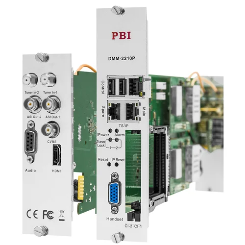

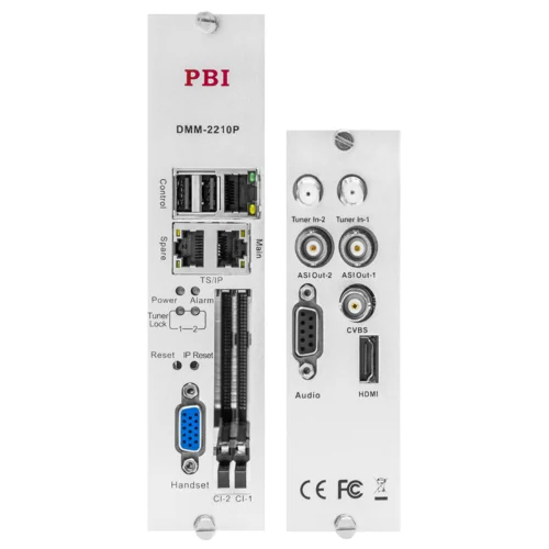

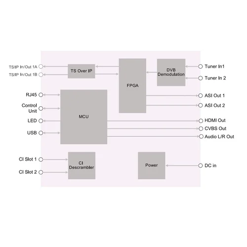

Модуль DVB-T/T2/C демодулятора DMM-2210P-T2 является профессиональным приёмником-декодером и позволяет принять сигнал 2 мультиплексов DVB-T/T2/C, дешифровать принятый транспортный поток при помощи CAM модулей, установленных в 2 CI слота, передать дешифрованный транспортный поток на выход ASI и TSoIP, а также декодировать одну из программ в принятом транспортном потоке и выдать сигнал на аналоговый выход CVBS и цифровой выход HDMI. Управление модулем осуществляется через порт Ethernet либо с помощью специального устройства управления.

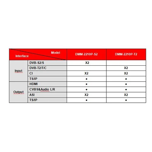

  • 2 ВЧ входа, приём двух мультиплексов DVB-T/T2/C;

  • 2 выхода ASI для вывода принятого транспортного потока;
  • 2 выхода GbE, вывод принятого транспортного потока в виде SPTS/MPTS потока UDP/RTP unicast/multicast.

Обработка TS
Вход TS Тюнер 1, Тюнер 2 или TS/IP вход
Выход TS 2 независимых ASI выхода
Возможности Remux Ремультиплексирование сервисов, редактирование PSI/SI
