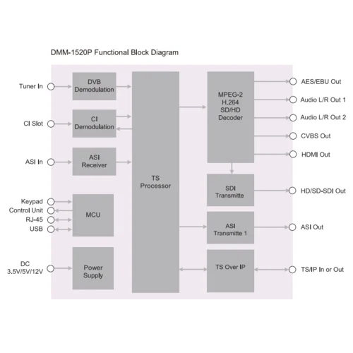

Модуль DVB-T/T2/C демодулятора DMM-1510P-22T2 является профессиональным приёмником-декодером и позволяет принять сигнал 1 мультиплекса DVB-T/T2/C, дешифровать принятый транспортный поток при помощи CAM модулей, установленных в 2 CI слота, передать дешифрованный транспортный поток на выход ASI и TSoIP, а также декодировать одну из программ в принятом транспортном потоке и выдать сигнал на аналоговый выход CVBS и цифровой выход HDMI. Управление модулем осуществляется через порт Ethernet либо с помощью специального устройства управления.

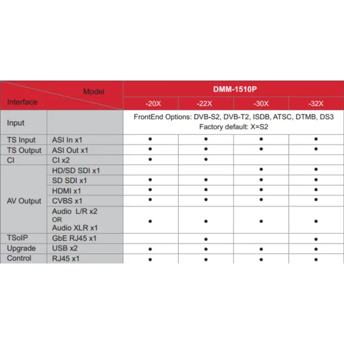

Технические характеристики:
DVB-T2 демодулятор
Диапазон входных частот 104 ... 862 МГц
Уровень входного сигнала -70 ... -20 дБм
Входной разъем 1 x F female, 75 Ом
Режим FFT 1K, 2K, 4K, 8K, 16K, 32K
Защитный интервал 1/4, 5/32, 1/8, 5/64, 1/16, 1/32, 1/64, 1/128
FEC 1/2, 3/5, 2/3, 3/4, 4/5, 5/6
Тип модуляции QPSK, 16QAM, 64QAM, 256QAM
DVB-C демодулятор
Диапазон входных частот 48 ... 860 МГц
Уровень входного сигнала 45 ... 75 дБмкВ
Символьная скорость 1 ... 7 Мсимв/с
Тип модуляции 16/32/64/128/256 QAM
Ширина полосы частот 6/7/8 МГц
Возвратные потери 7 дБ
CI
Тип разъёма 2 x PCMCIA
ASI выход
Тип разъема 1 x BNC female, 75 Ом
Эффективная скорость потока не более 200 Мбит/с
TS IP вход/выход
Тип разъема 2 х RJ45 10М/100М/1000Base-T
Cкорость потока, Мбит/с
80 Мб/с для полного дуплекса с ProMPEG FEC
200 Мб/с для полного дуплекса без ProMPEG FEC
500 Мб/с для 32хSPTS IP потоков на выход
Spare Port является резервным для Main Port
Протоколы UDP/RTP, Multicast/Unicast, IGMPv3, ARP
Аудио/видео выход
Аналоговый видео/аудио выход 1 x BNC / 1 х DB9
Цифровой видео/аудио выход 1 x HDMI
Управление
Разъем Ethernet 1 x RJ45, 10/100M, для NMS и обновления ПО
Протокол SNMP, TCP/IP, HTTP
