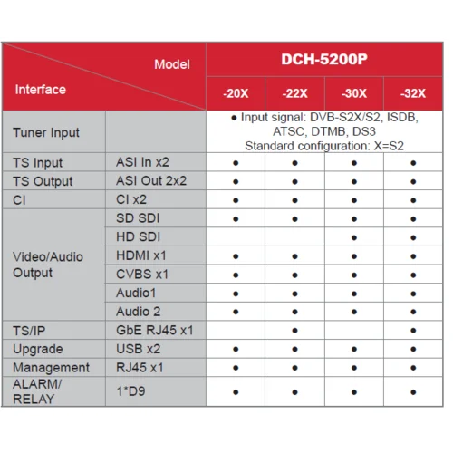

Технические характеристики:
Вход DVB-S/S2
Тип разъема 1 x F female 75 Ом для входа, 1 x F female 75 Ом  для «петлевого» выхода
Частотный диапазон 950 ... 2150 МГц
Принимаемый уровень -25 ... -65 дБм
Символьная скорость 1 ... 60 Мсимв/с для QPSK и 8PSK
Коэффициент сглаживания (roll-off) 0.05 ... 0.35
FEC
DVB-S2 8PSK: 0.35, 0.25, 0.2
DVB-S QPSK: 1/2, 2/3, 3/4, 5/6, 7/8
DVB-S2 QPSK: 1/2, 3/5, 2/3, 3/4, 4/5, 5/6, 8/9, 9/10
DVB-S2 8PSK: 3/5, 2/3, 3/4, 5/6, 8/9, 9/10
Напряжение питания LNB 0, 13 В, 18 В
Тоновый генератор LNB 0/22 кГц
Поддержка DiSEqC DiSEqC 1.0
ISI ID 1-255
Обработка TS
Управление TS на входе Ремультиплексирование потоков из различных входов (ASI, Tuner)
Управление каналами и PIDами Фильтрация, переназначение
Обработка PSI/SI-таблиц Регенерация PSI/SI-таблиц, редактирование таблиц NIT и SDT, редактирование LCN
Дескремблер DVB Common Scrambling Algorithm (CSA)
BISS режим BISS-1, BISS-E
CI интерфейс Два слота PCMCIA
HDMI выход
Формат HDMI 1xHDMI 1.3 (разрешение до 1080i)
Разрешение 1080i×30, 1080i×29.97,1080×25,720p×60,720p×59.94, 720p×50, 480p×60, 576p×50, 576i×25, 480i×29.97
