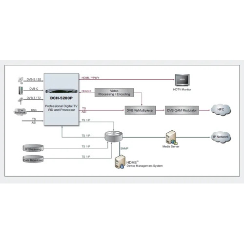

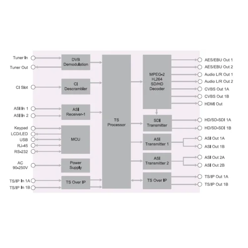

Приёмник DCH-5200P-22S2 производства компании PBI (Китай) - это профессиональный интегрированный приёмник-декодер (IRD), позволяющий принять сигнал одного транспондера DVB-S/S2 и декодировать один из принятых сервисов (каналов) в аналоговый и цифровой форматы. Принятый сигнал можно дескремблировать с помощью CAM-модулей, установленных в два CI слота на передней панели. Декодер может обрабатывать цифровое видео в форматах MPEG-4 AVC / H.264 и MPEG-2 в разрешениях SD и HD. Также данная модель позволяет вывести принятый транспортный поток на выходы ASI или GbE.
Особенности:
  • 1 ВЧ вход, приём одного транспондера DVB-S/S2, проходной выход для каскадирования приёма;
  • Декодирование одного сервиса (канала) из принятого транспортного потока;
  • Поддерживаемые видеокодеки: MPEG-2, MPEG-4/H.264;
  • Поддерживаемые аудиокодеки: MPEG-1 Layer 1, MPEG-1 Layer 2;
  • Выходы видео: SD-SDI, HDMI, CVBS (разъём BNC);
  • Вывод аудио в аналоговом и цифровом форматах через разъём DB-9 (переходник в комплекте);
  • 2 CI слота, декодирование BISS-1 и BISS-E;
  • Встроенный ремультиплексор;
  • Резервирование между тюнером, входом ASI и IP потоком;
  • 2 группы по 2 выхода ASI для вывода принятого транспортного потока;
  • 1 выход GbE с резервным портом, приём и вывод принятого транспортного потока в виде SPTS/MPTS потока UDP/RTP
  • Один блок питания 220 В.

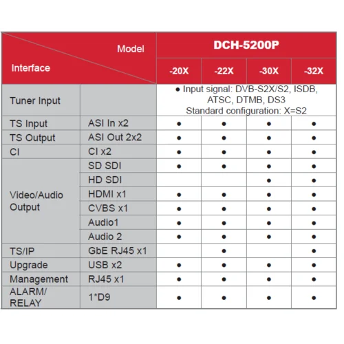

Вход DVB-S/S2
Тип разъема 1 x F female 75 Ом для входа, 1 x F female 75 Ом  для «петлевого» выхода
Частотный диапазон 950 ... 2150 МГц
