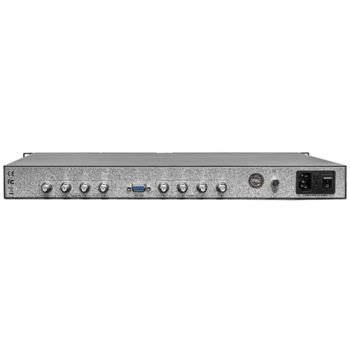

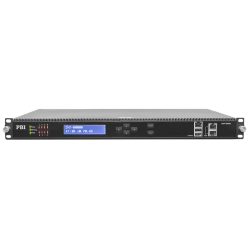

Приёмник DXP-8000D производства компании PBI (Китай) - это профессиональный интегрированный приёмник-декодер (IRD), позволяющий принять сигнал восьми транспондеров DVB-S/S2. Принятый сигнал можно вывести принятый транспортный поток на выходы GbE.
Обратите внимание: У этого приёмника нет CI слотов, он предназначен для приёма только открытых (FTA) каналов.
Особенности:
  • 8 ВЧ входов, приём одновременно восьми транспондеров DVB-S/S2;
  • Встроенный ремультиплексор, редактирование таблиц NIT и SDT, присвоение LCN;
  • 1 выход GbE с резервным портом, приём и вывод принятого транспортного потока в виде SPTS/MPTS потока UDP/RTP unicast/multicast;
  • Один блок питания 220 В.
Технические характеристики:
Вход DVB-S/S2
Тип разъема 8 x F female 75 Ом
Частотный диапазон 950 ... 2150 МГц
Принимаемый уровень -25 ... -65 дБм
Символьная скорость 2 ... 45 Мсимв/с
Коэффициент сглаживания (roll-off)
DVB-S QPSK: 0.35
DVB-S2 8PSK: 0.35, 0.25, 0.2
FEC
DVB-S QPSK: 1/2, 2/3, 3/4, 5/6, 7/8
DVB-S2 QPSK: 1/2, 3/5, 2/3, 3/4, 4/5, 5/6, 8/9, 9/10
DVB-S2 8PSK: 3/5, 2/3, 3/4, 5/6, 8/9, 9/10
Напряжение питания LNB 0, 13 В, 18 В
Тоновый генератор LNB 0/22 кГц
Поддержка DiSEqC DiSEqC 1.3
ISI ID 1-255
Обработка TS
Входные TS Мультиплексирование входов тюнеров, TSoIP и CI
Выходные TS Мультиплексирование в 2 независимых ASI выхода
PSI/SI Регенерация таблиц, редактирование NIT и SDT, присвоение LCN
Выходы TSoIP
Тип разъёма 2 х RJ-45, 10/100/1000 Base-T
Полезный битрейт
500 Мбит/с, 128 SPTS/MPTS потоков в режиме IPTV/DVB
Поддерживаемые протоколы UDP/RTP, Multicast/Unicast, IGMPv3, ARP
Управление и мониторинг
Тип разъема 1 x RJ-45 10/100 Base-T
Удаленное управление SNMP, HTTP Web
Управление локальное LCD дисплей и 6 кнопок управления
Последовательный порт 1 x RS-232 9pin D-sub, только для отладки
Обновление ПО FTP, USB, через веб-интерфейс
Общие характеристики
Размеры 44 х 255 х 430 мм
Вес 3,5 кг нетто
Напряжение питания AC 90...250 В, 50/60 Гц
Энергопотребление 30 Вт (без подачи напряжения на LNB)
Допустимая температура при эксплуатации 0 ... 45 °C
Допустимая температура при хранении -10 ... 60 °C
Допустимая влажность при эксплуатации 10 ... 90 %
Напряжение питания, ВAC 90-250 В
Физические характеристики
Потребляемая мощность, Вт24
