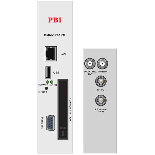

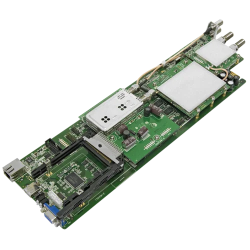

DMM-1000 - это популярная среди операторов телевизионная головная станция производства компании PBI (Китай). Её отличительная особенность - отсутствие внутренней шины обмена данными, то есть каждый установленный модуль работает независимо от других, получая от шасси только электропитание. Широкий выбор функциональных модулей позволяет реализовать любое решение по приёму, обработке и вещанию телевизионных сигналов в сетях кабельного телевидения.
Модуль DVB-S/S2 -> PAL D/K трансмодулятора DMM-1701PM-04S2 позволяет принять 2 транспондера DVB-S/S2, дескремблировать принятые транспортные потоки с помощью CAM-модулей, устанавливаемых в 2 CI слота, и сформировать 2 смежные аналоговые несущие со стандартом цветности PAL D/K. Поддерживаемые видеокодеки - MPEG-2 и H.264 с разрешением изображения SD либо HD. Управление модулем осуществляется через порт Ethernet либо с помощью специального устройства управления.
