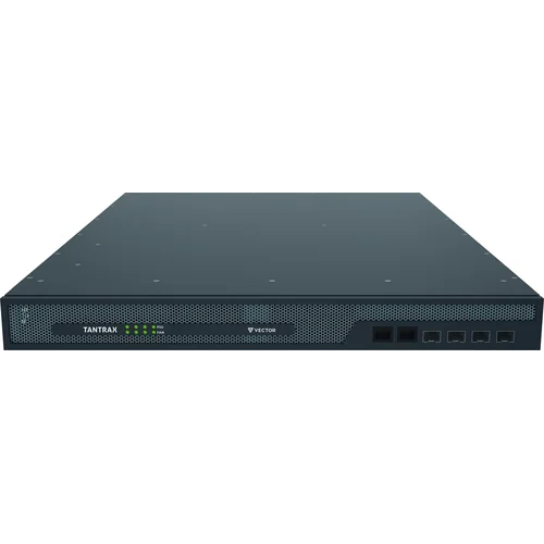

1RU, 2 блока питания, IP GbE вход/выход 1+1, мультиплексор, скремблер, 6 слотов под функциональные карты
Vector TANTRAX - это универсальная головная станция от компании VECTOR Technologies (Польша). Модульная архитектура этого шасси позволяет реализовать любое решение по приёму сигналов, обработке транспортных потоков и QAM модуляции. Дополнительные лицензии расширяют возможности как шасси, так и функциональных карт без необходимости замены аппаратной части.
Особенности:
  • Форм-фактор - 1RU;
  • Модульное решение, шесть посадочных мест для функциональных карт;
  • Два полнодуплексных IP входа SFP для ввода либо вывода потоков, до 512 потоков в каждую сторону на каждый порт, UDP/RTP unicast/multicast (по умолчанию активен один порт, для активации второго порта необходимо приобрести лицензию);
  • Встроенная функция коррекции PCR;
  • Поддержка FEC (RTP с Forward Error Correction) для потоков IP (для активации функции необходимо приобрести лицензию);
  • Резервирование портов по схеме 1+1, потоков и сервисов (для активации функции необходимо приобрести лицензию);
  • Встроенные мультиплексор с функцией полноценного редактирования таблиц PSI/SI;
  • Встроенный скремблер, работа до четырёх Simulcrypt CAS одновременно, до 1024 сервисов и 2048 PID (для активации функции необходимо приобрести лицензию);
  • Поддержка мониторинга и управления по протоколу SNMP;
  • Два блока питания.
