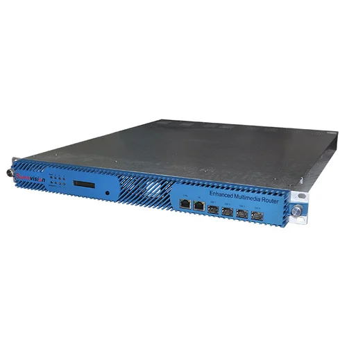

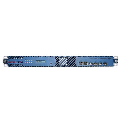

Базовый блок EMR 3.0 с 2xGbE-IP Sumavision
Базовый блок EMR 3.0 с 2xGbE-IP Sumavision - многофункциональная и мультиформатная платформа третьего поколения 3G, которая реализует множество видов преобразований в зависимости от набора установленных карт. Карты для платформы EMR позволяет создавать конфигурации с любым набором функций. Это могут быть цифровые станции форматов DVB-C, IPTV, DVB-C+IPTV, либо отдельные функциональные узлы для расширения уже работающих станций.
Шасси EMR 3.0 имеет 6 слотов для функциональных карт. На переднюю панель перенесены 4 SFP-порта интерфейсов GbE, 2 из которых - основных и 2 резервных (в базовой конфигурации активен 1 рабочий порт + 1 резервный порт с суммарным потоком до 1 Гб, до 256 SPTS потоков на входе/выходе, дополнительный 2-й порт активируется лицензией), порт управления и порт подключения энкриптора любой Simulcrypt-CAS. Шасси EMR имеет слот для установки резервного БП, заменить который можно без остановки станции (горячая замена).
Центральный многопоточный ремультиплексор.
Платформа EMR 3.0 также, как и EMR 2.1, строится на базе многопоточного ремультиплексора с общей коммутационной шиной. Главной особенностью EMR 3.0 является увеличенная производительность ремультиплексора до 12 Гбит/с. Многопоточный ремультиплексор осуществляет прием входных потоков с предустановленных поточных интерфейсов (ASI, GbE-IP, E1/E3) и с установленных дополнительно карт приемников DVB-S/S2/T2/C,  а также транскодеров, MPEG-кодеров и пр. (до 6 карт), а затем формирует из них нужное количество новых потоков (SPTS и/или MPTS) в заданном составе.

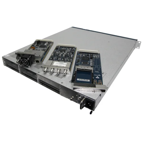

Функциональные карты.
Карты для платформы EMR позволяют реализовать все виды DVB-процессинга и интерфейсных стыков. Это входные демодуляторы DVB-S/S2/T/T2/C, дескремблеры CI/BISS, кодеры MPEG-2 или H.264, SD/HD, мультиформатные кодеры с ультракомпрессией для спутниковых операторов, специализированные кодеры для Audio-каналов и Dolby Digital субмодули, скремблеры, 8-поточные QAM-модуляторы, интерфейсы GbE-IP, ASI, ATM, E1/DS3, мультиформатные декодеры, универсальные транскодеры MPEG-2/H.264 SD/HD, карты статистического ремультиплексирования и трансрейтинга, карты автоматического резервирования ASI- и QAM-потоков.
