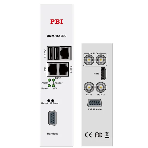

Модульный одноканальный H.264 HD энкодер без TS/IP порта. Входы: CVBS, HD-SDI, HDMI, ASI. Выход: ASI. Две стереопары аудио.
Модуль H.264 HD encoder 2 audio PBI DMM-1540EC-32
PBI

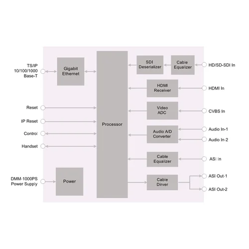

DMM-1540EC - профессиональный одноканальный H.264 (MPEG-4 AVC) HD кодер, который обеспечивает пользователю широкие возможности кодирования и отвечает высоким требованиям рынка цифрового вещания. DMM-1540EC поддерживает  входные интерфейсы HD/SD-SDI, HDMI и CVBS. Оцифрованный поток можно вывести на ASI интерфейс, либо IP выход  (только модификации -40 и -42) . Благодаря наличию встроенного ремультиплексора, DMM-1540EC может мультиплексировать  закодированный сервис с другими принятыми через ASI/IP  сервисами.
Особенности кодера DMM-1540EC
• Полностью совместим с H.264 HP @ Level 4.0 и MP @ Level 3.0
• Поддержка рапзличных разрешений видео, включая 1080i, 720p, 576i, 480i
• Различные  входные интерфейсы HD / SD-SDI, HDMI и CVBS
• Поддержка ввода / вывода GbE TS / IP (только модификации -40 и -42)
• Встроенный REMUX может мультиплексировать сервисы со входа ASI или IP-входа (модификации -40 и -42) с кодированным сервисом
• Поддерживается редактирование PSI / SI
• Доступны режимы кодирования VBR и CBR

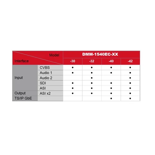

• Поддержка кодирования 2 пар аналогового стереофонического звука (модификации -32 и -42)
• Удаленное управление и контроль по SNMP, HTTP WEB
• Компактная модульная конструкция шасси 4RU 19", поддерживающая до 8 модулей
• Поддержка уменьшения размера изображения без изменения частоты кадров

Управление
Протокол SNMP, Web интерфейс.
Ethernet коннектор RJ45, 10/100M для NMS, Web и обновления ПО
D-Sub 15-pin D-Sub коннектор для программатора
Физические параметры
Питание DC 3.3V/5V/12V от шасси DMM-1100 (8-слотов) или DMM-210 (2-слота)

IP выходНет
