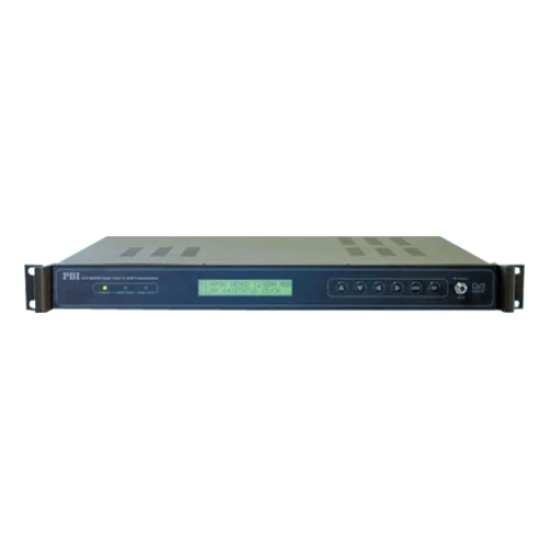

DVB QAM трансмодулятор/ремультиплексер, вход QPSK и ASI, QAM RF и ASI выход, фильтрация сервисов и мультиплексирование между входами.
DCH-3000TM DVB QAM Модулятор - это уникальное решение, которое сочетает в себе QPSK (DVB-S) демодулятор, фильтр элементарных потоков и цифровой кабельный QAM модулятор. Все это расположено в компактных габаритах 1RU. Решение поддерживает такие варианты входных сигналов - QPSK сигнал со спутника и ASI. Далее принятый сигнал трансмодулируется в QAM RF или выдается на ASI выход без модуляции. DCH-3000TM DVB QAM Модулятор имеет управление по HTTP, что позволяет отслеживать состояние мониторинга и управления в режиме реального времени. Кроме того, данное решение способно принимать PSI/SI информацию от всех входов и затем мультиплексировать их в единый транспортный поток с PCR коррекцией. Поэтому модулятор DCH-3000TM также может быть назвать "Многопротокольный Обработчик Транспортных Потоков" или "QAM трансмодулятор". Данная платформа идеально подходит для передачи DVB-C сигнала в HFC, MMDS и MUDS сетях.
Цифровой трансмодулятор DCH-3000TM является ключевой компонентой в кабельных сетях, представляет собой цифровой спутниковый QPSK (DVB-S) демодулятор и цифровой кабельный QAM (DVB-C) модулятор. Принимает DVB TS сигнал(транспортный поток)
со спутника или других цифровых устройств, затем
модулирует сигнал в DVB-C формат. Сигнал со спутника
должен быть QPSK демодулирован прямо или приниматься с других устройств(MPEG2 мультиплексер, декодер, цифровой видео сервер) из DVB-ASIвхода. QAM модуляция может быть выбрана среди 16, 32, 64,128 и 256. Поддерживает функцию согласования скорости передачи для низкоскоростных потоков В основном используется для цифровых CATV систем. Может использоваться для преобразования DVB-S/QPSK в DVB-C/QAM, а также как DVB-C/QAM модулятор когда используются DVB-ASI или DVB-SPI входящие сигналы. Наиболее экономичный и эффективный выбор для улучшения CATV и MMDS систем. Устанавливается в корпусах 19’’
  • Полностью соответствует DVB-S/ETSI 300421 и DVB-C/ETSI 300429 стандартам.
  • Автоматическое определение FEC кода, включая RS и Viterb1/2, 2/3, 3/4, 5/6 и 7/8
  • Поддерживает один ASI вход
  • Автоматический перевод спутникого TV DVB-S в кабельный TV DVB-C формат передачи данных
  • Пустой слот для дополнительного пакета (Empty package stuff)
  • Обеспечивает удаленное мультиплексирование, преобразование частоты (47-860MHz)
  • Возможность прямого ввода уровня выхода RF с помощью LCD(100-113 dBmV)
  • Удобное управление через LCD дисплей на передней панели
  • Автоматическое сохранение для последнего канала
  • Программирование до 99 параметров каналов
