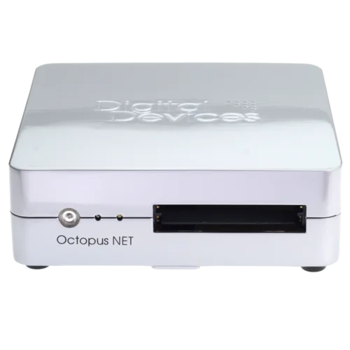

8-тюнерный IP стример DVB-S2 Octopus NET v2 SX2 Basic DD
Digital Devices

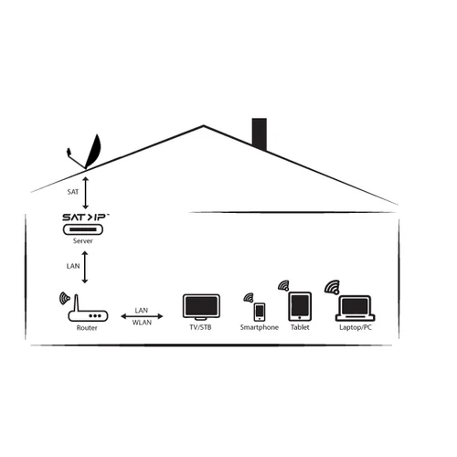

Стример Octopus NET v2 SX2 Basic производства компании Digital Devices GmbH (Германия) - это устройство SAT>IP, позволяющее транслировать принимаемый со спутниковой антенны сигнал в IP сеть без внесения в него каких-либо изменений. Такой сигнал можно просматривать на компьютере, смартфоне или на подключённом к локальной сети телевизоре с помощью приложений, поддерживающих технологию SAT>IP (например, VLC или DVBViewer). Устройство можно использовать для организации телевизионного вещания в индивидуальных домах, небольших многоквартирных домах и коттеджных посёлках.
Особенности:

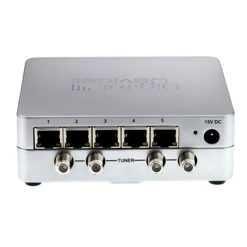

  • 4 входа, приём до 8 транспондеров DVB-S/S2/S2X одновременно;
  • Поддержка до 12 подключённых одновременно клиентов;
  • 2 CI слота;
  • 5 портов Ethernet (управляемый коммутатор) для параллельного распределения сигнала;
  • Работа в режиме SAT>IP либо стриминга потоков RTP/UDP unicast/multicast;
  • Возможность формирования плейлиста из определённых сервисов с помощью бесплатного приложения;
  • Компактный размер и малое энергопотребление.

Добрый день, скажите пожалуйста, чем отличаются разные устройства в линейке, например, чем отличается это устройство от 8-тюнерный IP стример DVB-S2 Octopus NET v2 SX2 Max DD, который стоит почти в 2 раза дороже. Смотрел на сайте производителя, но тоже не уловил разницу между Digital Devices Octopus NET SL M4; Digital Devices Octopus NET SL SX8 Max и Digital Devices Octopus NET SL-MC SX8 Basic; Digital Devices Octopus NET SL-MC M4 Max. Вопрос вот в чем: есть дом, частный, хочется с одной тарелки по IP сети раздавать спутниковое телевидение на 5-7 телевизоров, с возможностью переключения каналов на каждом из телевизоров, планируется использовать сеть одного из провайдеров (НТВ+, Триколор; МТС), скажите возможно ли это и какой из устройств минимально минимально покроет мои потребности?
NAG
02.02.2023, 10:42
Здравствуйте. Если без лишних слов - производитель после февраля 2022 полностью прекратил сотрудничество с рынком РФ. Товар продается из остатков. Поэтому, вне зависимости от различий заказать приобрести можно только то, что есть в наличии. Отличаются устройства входящими в комплект платами демодуляции. Basic поддерживает -S/S2. Max поддерживает -S/S2/S2X. M4 Max - универсальный и поддерживает все виды DVB. Еще Вам стоит учесть, что это устройство работает по протоколу SAT>IP по потребует навыков в настройке и развертывании указанной архитектуры. В вашем случае будет логичнее приобрести у оператора DVB-S/S2 приставки по количеству телевизоров и подключить их через обычный мультисвитч к спутниковой антенне.
