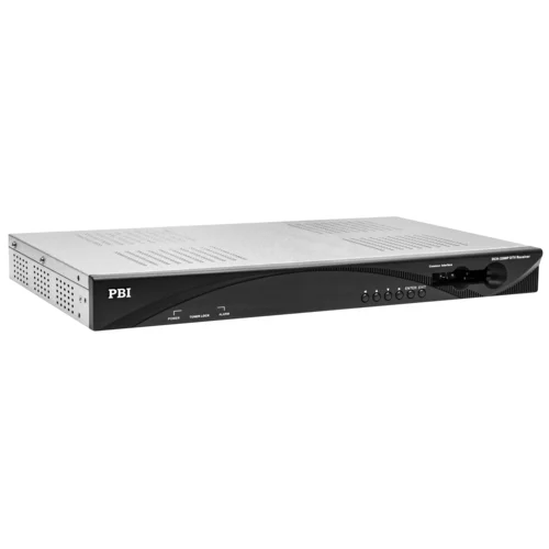

Профессиональный HD MPEG-2, MPEG-4/H.264 и HEVC/H.265 IRD. Входы: ASI, Выходы: аналоговый CVBS (PAL/SECAM), аудио RCA/XLR, HDMI, Два слота CI, ремультиплексор.
DCH-3200P - профессиональный интегрированный приемник-декодер нового поколения. Данный IRD легко может найти применение в спутниковой, кабельной и наземной вещательной телевизионных сетях при комплектации различными тюнерами DVB-S/S2, DVB-C, или DVB-T/T2. IRD DCH-3200P оснащен двумя стандартными слотами СI, поддерживает большинство известных CAS на рынке и может дескремблировать сразу несколько сервисов в из транспортного потока. Декодер из состава DCH-3200P может обрабатывать сервисы в форматах MPEG4 AVC / H.264, MPEG-2, AVS + и H.265 в SD и HD разрешении. Телевизионный канал декодируется на цифровые и аналоговые выходы декодера: HDMI, CVBS, сбалансированный и несбалансированный аудио. Мощные возможности демодуляции, дешифрования и декодирования в сочетании с удобным для пользователя WEB GUI и дистанционным управлением на базе SNMP позволяют данному оборудованию стать одним из самых конкурентоспособных профессиональных IRD на рынке.

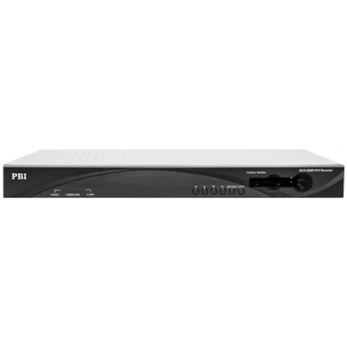

Основные характеристики:
  • HDMI / CVBS выход
  • Декодирование MPEG2, MPEG4/H.264, AVS+, H.265
  • Веб-интерфейс
  • CI слота с поддержкой многоканального декодирования (все профессиональные кодировки)
  • Поддержка кодировки BISS-1 и BISS-E
  • Имеет балансный (XLR) аудио выход
  • ASI вход
  • Функция автоматического поиска сигнала, обновление прошивки из транспортного потока
  • Энергонезависимая память на 2000 каналов
  • Настройка аудио видео РID. Память последнего канала
  • OSD телетекст (DVB ETS 300 706)
  • Поддержка форматов вещания PAL и NTSC
  • Функция EPG, поддержка PIG (картинка в графике)

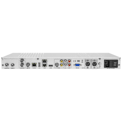

Серия устройствDCH-3200
Мониторинг SNMPRJ45, 10/100M
Поддерживаемые протоколыUDP, RTP
Вес, кг2,4
Напряжение питания, ВAC 90V~250V, 50/60Hz
Уровень входного сигнала, дБм-65 ~ -25
Тип оборудованияШасси 1U
Физические характеристики
Потребляемая мощность, Вт24
