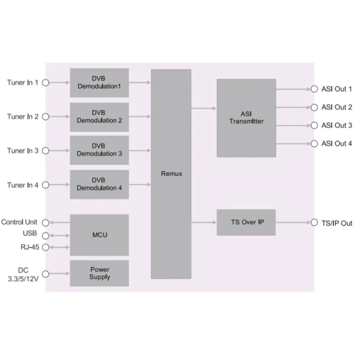

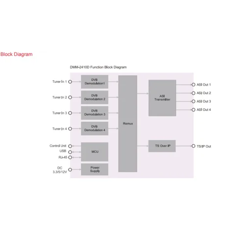

DMM-1000 - это популярная среди операторов телевизионная головная станция производства компании PBI (Китай). Её отличительная особенность - отсутствие внутренней шины обмена данными, то есть каждый установленный модуль работает независимо от других, получая от шасси только электропитание. Широкий выбор функциональных модулей позволяет реализовать любое решение по приёму, обработке и вещанию телевизионных сигналов в сетях кабельного телевидения.
Модуль DVB-T/T2/C демодулятора DMM-2410D-T2 является профессиональным приёмником-декодером и позволяет принять сигнал 4 мультиплексов DVB-T/T2/C и передать принятый транспортный поток на выход ASI. Встроенный ремультиплексор позволяет собрать новый транспортный поток из принятых, а также из получаемого по входу TSoIP, с функцией генерирования таблиц PSI/SI. Управление модулем осуществляется через порт Ethernet либо с помощью специального устройства управления.
Особенности:
  • 4 ВЧ входа, приём четырёх мультиплексов DVB-T/T2/C;
  • Встроенный ремультиплексор;
  • 4 выхода ASI для вывода принятого транспортного потока;
  • 1 порт GbE, вывод принятого транспортного потока в виде SPTS/MPTS потока UDP/RTP unicast/multicast.
