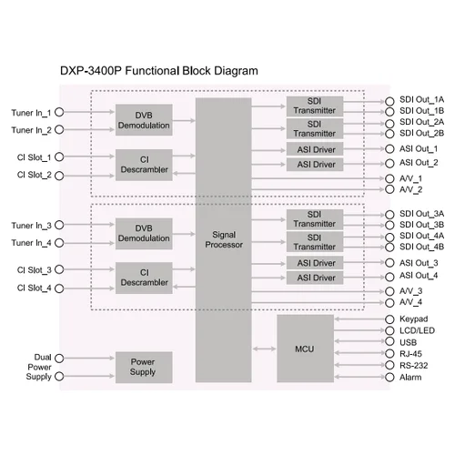

HDTV-процессор с H.264/MPEG-2 SD/HD декодером, 4 DVB-T входа, мультиплексор, фильтрация сервисов и PID, 4xCI
Профессиональные IRD приемники DXP-3400P поддерживают множество опций в зависимости от модификации и предназначены для преобразования модулированных (QPSK/8PSK/QAM/COFDM) цифровых транспортных потоков (TS) формата DVB-S/S2/C/T/T2. Также DXP-3400P обладают четырьмя CI слотами для декодирования транспортных TS потоков, в том числе многоканальными профессиональными CAM-модулями. Декодированный TS поток подается на ASI/SD выход. Устройство является профессиональным и предназначено для использования операторами кабельных цифровых телевизионных сетей (CATV) и широкополосного доступа, в сетях общего доступа для мультиплексирования цифровых TS потоков, ТВ-студиями и другими провайдерами в качестве одного из устройств в линии передачи сигналов цифровых TS потоков вещательного телевидения.
Особенности:
  • Возможность принимать SD/HD MPEG-2 и MPEG-4 AVC/H.264;
  • Создание 2х TS мультиплексированных потоков между четырьмя входными тюнерами;
  • Поддержка телетекста, сабтитров;
  • Удаленно управление по SNMP, WEB;
  • Встроенные аудио потоки SDI, HDMI;
  • AC3, Dolbi E аудио;
  • Два блока питания.

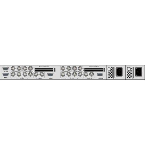

DVB-T - F
4
Выход
ASI/SD - BNC
4
HDMI
CVBS
4
Gigabit Ethernet (RJ-45) 1
AES/EBU
2
