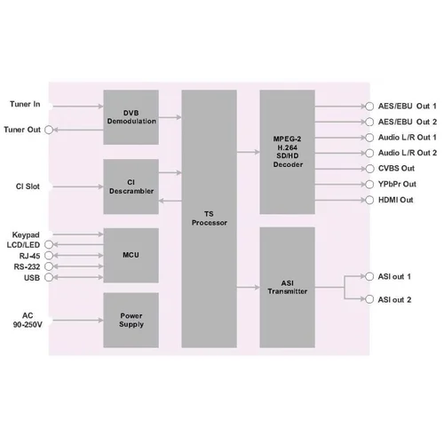

DCH-3100P является современным и наиболее экономичным вариантом замены IRD устаревшего формата DVB-S/MPEG-2, работающих в составе головных станций и сетей эфирной ретрансляции спутниковых ТВ-программ. Входной интерфейс для спутниковых сигналов поддерживает оба стандарта DVB-S и DVB-S2, при этом тип используемой модуляции (QPSK или 8PSK) определяется автоматически.
Стоимость линейки ресиверов-декодеров DCH-3100P снижена более чем в 2 раза по сравнению с подобной серией DCH-5100P, имеющей аналогичные мультистандартные декодеры (MPEG-2/H.264 SD/HD) с обработкой двух Audio-стереопар и демодулятор DVB-S/S2. Существенное удешевление произведено за счет отказа от встроенного ремультиплексора с входами ASI и IP, а также от цифровых выходов HD-SDI и AES-EBU и перехода на новый дешевый чип. Отсутствие ремультиплексора позиционирует DCH-3100P уже не как многофункциональный процессор (как серии 5100P и 4000P), а как однозадачный ресивер-декодер (IRD).
Все модели 3100P имеют поддержку мультисервисного дескремблирования транспортного потока с применением профессиональных многосервисных CAM-модулей. Это важнейшая функция современной цифровой головной станции, которая позволяет в разы сократить необходимое число спутниковых приемников в составе станции.
Дескремблер 3100P имеет 2 слота CI (Common Interface). Наличие возможности установки двух CAM (в том числе, профессиональных) на каждый принятый со спутника поток является мощным преимуществом в сравнении с приемниками, имеющими один CAM на поток.
Декодер приемников 3100P декомпрессирует видео форматов MPEG-2 (MP@ML для SD, MP@HL для HD) и MPEG-4/H.264 AVC Part.10 (MP@L3 для SD, HP@L4.1 для HD) с разрешениями 1080i/720p/576i/480i. Видео высокой четкости доступно через аналоговый выход YPbPr и через цифровой HDMI-выход (v.1.3). Композитный аналоговый видео-выход поддерживает системы цветности PAL/SECAM/NTSC. Приемник имеет два декодера Audio и выводит сигналы 2-х стереопар (2xAudio PIDs) с компрессией MPEG-1 Layer I/II, причем первая стереопара имеет два типа выходов (balanced, 2*XLR; unbalanced, 2*RCA), вторая - только unbalanced (2*RCA).
Управление и upgrade. Управление основными функциями 3100P возможно с передней панели и дистанционно по сети Ethernet, причем второй вариант является основным. В отличие от других серий PBI управление ресивером производится не через HDMS, а через WEB-интерфейс. Впервые в практике PBI добавлена удобная возможность апгрейда аппарата через USB порт (такой функции нет даже у серии 5100P), другой возможностью является обновление ПО по протоколу FTP. Порт RS232 оставлен для сервисных отладочных операций.

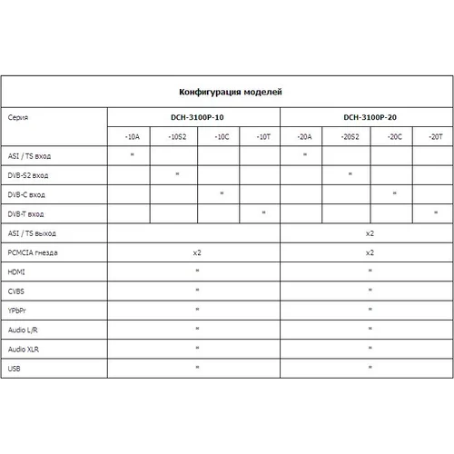

Основные характеристики
  • HDMI выход
  • Декодер MPEG2/4 (H.264)
  • Веб-интерфейс
  • 2 CI слота с поддержкой многоканального декодирования (все профессиональные кодировки)
  • Имеет балансный (XLR) аудио выход
  • Поддержка кодировки BISS
  • Функция автоматического поиска сигнала, обновление прошивки из транспортного потока
  • Энергонезависимая память на 2000 каналов
  • Настройка аудио видео РID. Память последнего канала
  • OSD телетекст (DVB ETS 300 706)
  • Поддержка форматов вещания PAL и NTSC
  • Функция EPG, поддержка PIG (картинка в графике)
  • Обновление ПО через RS-232 и USB
