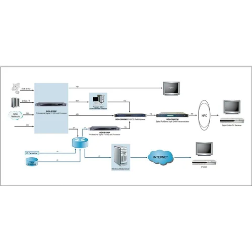

Профессиональный ресивер с H.264/MPEG-2 SD/HD декодером, DVB-T2, ASI и IP входами, IP-стримером на 32 multicast-потока, мультиплексором входов, фильтрацией сервисов и PID, 2*CI, MSD, BISS.
DCH-5100P – линейка универсальных профессиональных цифровых IRD приемников. В зависимости от модели, приемники данной серии могут быть оборудованы различными комбинациями входов (ASI, IP, QPSK, 8PSK, QAM, COFDM и DS3) и выходов (CVBS, YPbPr, HDMI, SDI, HD-SDI, ASI, DS3 и IP). Модели, оснащенные соответствующим IP-выходом, могут использоваться для передачи видеопотоков по сетям TCP/IP. Удаленное управление и мониторинг устройств данной серии осуществляется с помощью веб-браузера или программного обеспечения HDMS по протоколу SNMP.

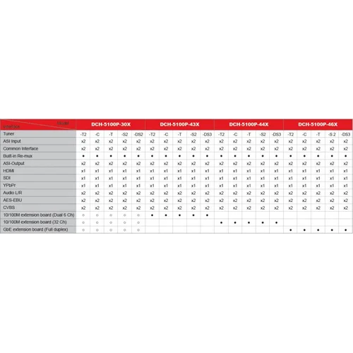

Основные характеристики
  • Полная совместимость со стандартами MPEG-2 (SD: MP@ML, HD: MP@HL) и MPEG 4/H.264 AVC Part 10 (SD: MP@L3, HD: HP@L4.1);
  • Прием сигналов стандарта DVB-T;
  • Наличие IP-выхода с поддержкой UDP/RTP;
  • Поддержка IP-unicast/multicast;
  • Поддержка PAL, NTSC и SECAM;
  • Многообразие выходных интерфейсов: CVBS, YPbPr, HDMI, SD/HD-SDI, AES/EBU Audio, ASI, TS/IP;
  • Поддержка различных систем условного доступа;
  • Удаленное управление через TCP/IP, SNMP и ПО HDMS;
  • SDI видеовыходы с возможностью передачи сопровождающих цифровых аудио-данных;
  • 2 независимых ASI-входа;
  • 2 независимых ASI-выхода;
  • Автоматическое обновление таблиц PMT;
  • Поддержка различных CAM-модулей;
  • Наличие транспортного DS3-входа/выхода (доп. опция под заказ);
  • Поддержка телетекста VBI, а также субтитров EBU и DVB;
  • Программное переключение между режимами IP IN и IP OUT;
  • Возможность обновления ПО по сети.
Технические характеристики
DVB-T2 OFDM демодуляция
Разъем F «мама»
Внешняя петля по ПЧ есть
Диапазон частот 104 ~ 862 МГц;
Тип модуляции QPSK, 16QAM, 64QAM, 256QAM
Полоса пропускания тюнера 8 МГц
Уровень входного цифрового сигнала -20 ~ -70 дБмВ
Входной импеданс 75 Ом несбалансированный
Режим FFT 1K, 2K, 4K, 8K, 16K, 32K
Защитный интервал 1/4, 5/32, 1/8, 5/64, 1/16, 1/32, 1/64, 1/128
FEC 1/2, 3/5, 2/3, 3/4, 4/5, 5/6
TS/IP-выход
Разъем RJ45 100Base-T или 1000Base-T
Скорость потока макс. 70 Мбит/с
Режим вещания Multicast или Unicast
Поддержка протоколов транспортного уровня UDP/RTP
Управления многоадресной рассылкой IGMPv2
ASI-вход/выход
Количество входов/выходов 2/2
Разъем BNC «мама»
Обработка транспортного потока
Управление TS на входе Ремультиплексирование потоков из различных входов (ASI, Tuner, IP, DS3)
Управление каналами и PID’ами Фильтрация, переназначение
Обработка PSI/SI-таблиц Регенерация PSI/SI-таблиц, редактирование таблиц NIT и SDT
Общие параметры
Рабочая температура 0 ~ 45 °С
Температура хранения -20 ~ 70 °С
Влажность 85%
Электропитание 90 ~ 260 В 50/60 Гц переменного тока
Потребляемая мощность 24 Вт (без LNB)
Размеры, В × Ш × Г, мм 44 × 483 × 255
Масса нетто, кг 3,4
