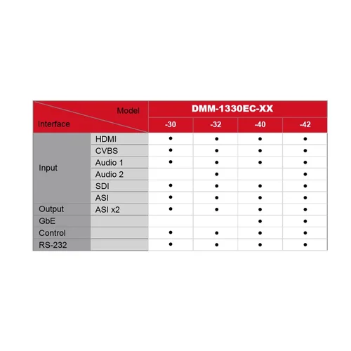

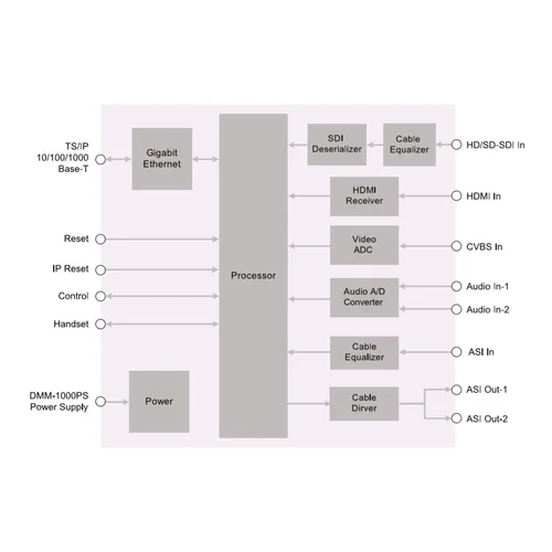

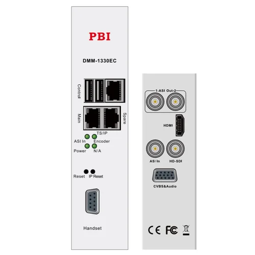

Модуль кодера DMM-1330EC-40 позволяет энкодировать одну программу с разрешением изображения SD кодеком MPEG-2 или H.264. Входной видеосигнал можно подать на аналоговый вход CVBS либо на цифровые входы SD-SDI и HDMI, входной аудиосигнал можно подать на разъём RCA. Энкодированный сигнал можно вывести через порты ASI и TSoIP. Устройство поддерживает редактирование таблиц SDT и NIT, а также может вложить выходной SPTS поток в поток MPTS, приходящий на входы ASI и TSoIP. Управление модулем осуществляется через порт Ethernet либо с помощью специального устройства управления.
