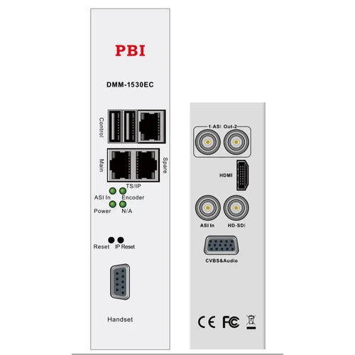

Модульный одноканальный H.264 HD/SD, MPEG2 SD энкодер без TS/IP порта. Входы: CVBS, HD-SDI, HDMI, ASI. Выход: ASI. Две стереопары аудио.

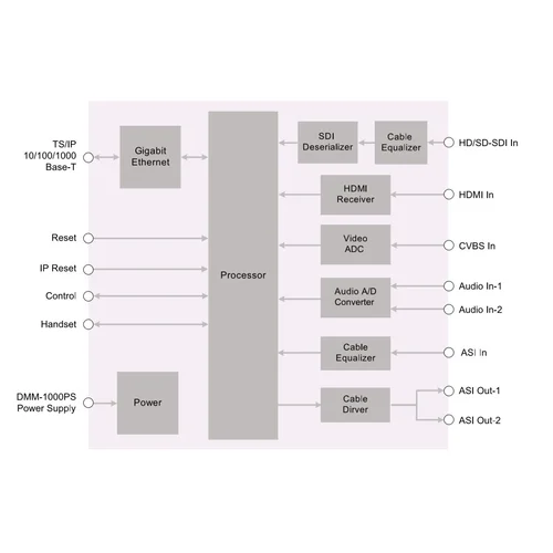

DMM-1530EC  это профессиональный одноканальный цифровой кодер реального времени. В дополнение к H.264 HD / SD, устройство также поддерживает кодирование в формате MPEG-2 SD. Продвинутый ремультиплексор  позволяет более гибко подходить к настройке параметров для адаптации к различным требованиям  PSI / SI.

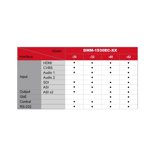

• Поддержка ввода / вывода GbE TS / IP (модификации -40 и -42)
• Встроенный REMUX может мультиплексировать сервисы со входа ASI или IP-входа (модификации -40 и -42) с кодированным сервисом

• Поддержка кодирования 2 пар аналогового стереофонического звука  (модификации -32 и -42)
