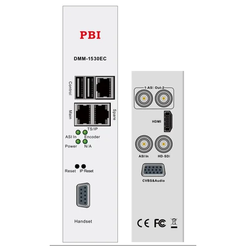

Модульный одноканальный H.264 HD/SD, MPEG2 SD энкодер без TS/IP порта. Входы: CVBS, HD-SDI, HDMI, ASI. Выход: ASI. Одна стереопара аудио.
Модуль MPEG4 SD/HD encoder PBI DMM-1530EC-30
PBI

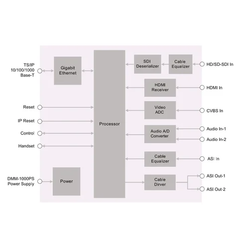

DMM-1530EC  это профессиональный одноканальный цифровой кодер реального времени. В дополнение к H.264 HD / SD, устройство также поддерживает кодирование в формате MPEG-2 SD. Продвинутый ремультиплексор  позволяет более гибко подходить к настройке параметров для адаптации к различным требованиям  PSI / SI.
Особенности кодера DMM-1530EC
• Полностью совместим с H.264 / AVC Baseline, Main & High Profile  @ L4.0 и MPEG2 MP @ ML
• Поддержка рапзличных разрешений видео, включая 1080i, 720p, 576i, 480i

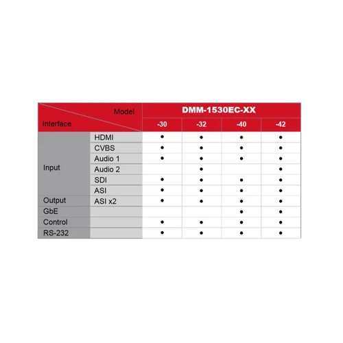

• Различные  входные интерфейсы HD / SD-SDI, HDMI и CVBS
• Поддержка ввода / вывода GbE TS / IP (модификации -40 и -42)
• Встроенный REMUX может мультиплексировать сервисы со входа ASI или IP-входа (модификации -40 и -42) с кодированным сервисом
• Поддерживается редактирование PSI / SI
• Доступны режимы кодирования VBR и CBR
• Поддержка кодирования 2 пар аналогового стереофонического звука (модификации -32 и -42)
• Удаленное управление и контроль по SNMP, HTTP WEB
• Поддержка уменьшения размера изображения без изменения частоты кадров

Видео входы и компрессия
Интерфейсы
HD/SD-SDI, HDMI, CVBS
Форматы H.264 / AVC HP@L4.0 / MPEG-2 MP@ML
Разрешение видео и рекомендованный битрейт сжатия для формата H.264
1080i (1920×1080) @25Hz,29.97Hz:  SMPTE274M: 1~13Mb/s
720p (1280×720) @50Hz,59.94Hz:  SMPTE296M: 1~13Mb/s
480i (720×480) @29.97Hz:   SMPTE656M: 600K~8Mb/s
576i (720×576) @25Hz:  SMPTE656M: 600K~8Mb/s
Разрешение видео и рекомендованный битрейт сжатия для формата MPEG2
480i (720×480) @29.97Hz: SMPTE656M: 3.5~8Mb/s
576i (720×576) @25Hz: SMPTE656M: 3.5~8Mb/s
Битрейт видеокодирования
300Kbps ... 20 Mbps
Соотношение сторон 4:3/16:9
Аудио компрессия
Аудио вход 1
SDI/HDMI Embedded
Аналоговый левый/правый
AES/EBU
Аудио вход 2
SDI/HDMI Embedded
Формат кодирования MPEG1 Layer II , MPEG-2/4 AAC-LC/HE-AAC(V1, V2)
Скорость аудиокодирования 48кГц
Рекомендованный битрейт сжатия звука
MPEG1 Layer II: 64~384Kb/s (Stereo) , 32~192Kb/s (Mono)
MPEG2/4 AAC-LC: 48~512Kb/s (Stereo) , 24~256Kb/s (Mono)
MPEG2/4HE-AAC (V1, V2) : 32~256Kb/s  (Stereo) , 16~128Kb/s (Mono)
ASI вход
Интерфейс BNC, 75 Ом
Максимальная скорость данных на входе 100 Mb/s
Формат данных Byte
Длина пакета 188/204 байт
Уровень сигнала 200-880mVp-p
ASI выход
Интерфейс 2*BNC, 75 Ом
Формат данных Byte
Уровень сигнала 800 ±80mV
TS IP Duplex
Стандарт IEEE 802.3, 10/100/1000 Base-T
Максимальная скорость потока данных 160Mb/s (вход 80Mb/s, выход 80Mb/s)
Протокол UDP, RTP
IGMP V2/V3
TS/IP IPTV/Multiple DVB
Максимальная скорость потока данных 200Mb/s, 4 потока в режиме DVB или 32 IPTV потока
Протокол UDP, RTP
IGMP V2/V3
TS/IP порты 2×GbE(зеркальные), RJ-45, 10/100/1000 Base-T
Управление
Протокол SNMP, Web интерфейс.
Ethernet коннектор RJ45, 10/100M для NMS, Web и обновления ПО
D-Sub 15-pin D-Sub коннектор для программатора
Физические параметры
Питание DC 3.3V/5V/12V от шасси DMM-1100 (8-слотов) или DMM-210 (2-слота)
Рабочая температура 0~45℃
Темпаратура хранения -10~60℃
Влажность 10~90%
