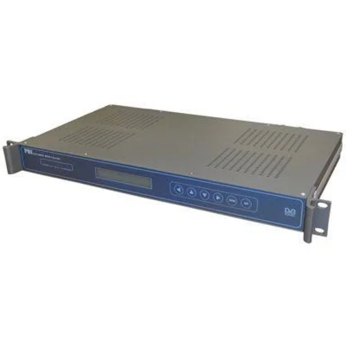

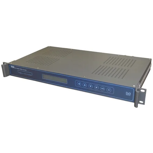

Одноканальный MPEG-4 кодер, аналоговый видео (PAL, NTSC и SECAM) и аудио входы, ASI вход, HD-SDI, HDMI, YPbPr/RGB входы для кодирования, IP вход / выход, ASI выход, Dolby Digital (AC3) выход, поддержка 2х стереопар.
Энкодер MPEG4 PBI DCH-5100EC-40 с IP выходом
PBI
Энкодеры PBI  DCH-5000EC/5100EC
принадлежат к линейке флагманских продуктов компании PBI и позволяют операторам адаптироваться под изменяющиеся требования рынка цифровых вещательных услуг путем плавного перехода от вещания в стандарте MPEG-2 SD к вещанию в стандарте H.264 HD.
PBI DCH-5000EC/5100EC поддерживает прием потоков через интерфейсы IP или ASI для транскодирования, а также прием видеосигналов через интерфейсы HD-SDI (с интегрированными аудио потоками), HDMI или YPbPr для энкодирования, при этом выходные потоки могут быть поданы на интерфейсы IP или ASI.
Большое количество функций и широкий набор входных и выходных интерфейсов в сочетании с высокой производительностью и отличным качеством изображения позволяет гибко использовать энкодер в различных приложениях.
