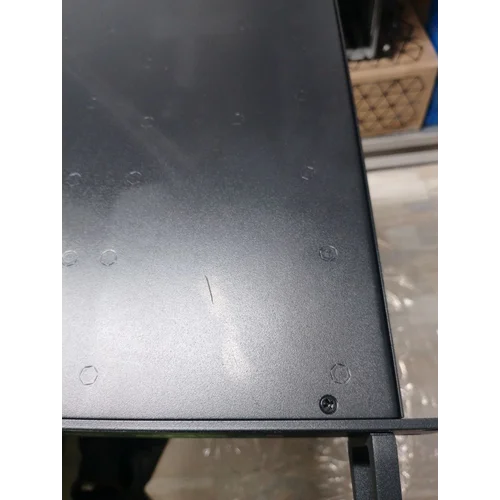

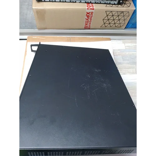

Устройство новое, возвращено после тестирования. Имеет царапины на корпусе, но полнстью исправно

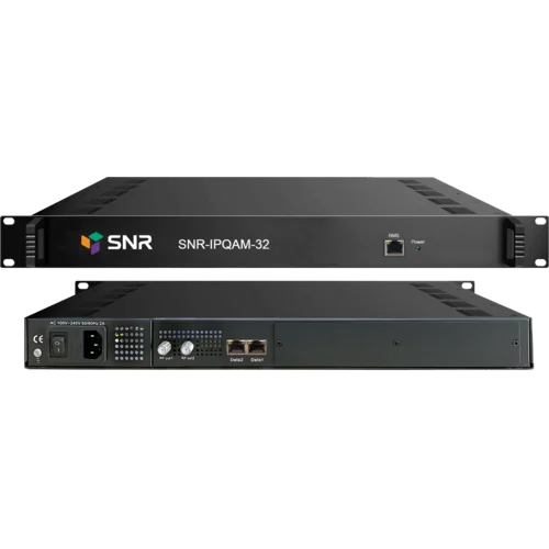

SNR-IPQAM-32
- это IP-мультиплексор, скремблер и QAM-модулятор в одном устройстве. Благодаря встроенному модулю ремультиплексора может производить мультиплексирование входных IP потоков в 32 выходных потоков DVB-C в режиме реального времени. SNR-IPQAM-32 также поддерживает вещание смультиплексированных потоков на IP-порт и выход QAM одновременно, скремблирование, редактирование данных PSI/SI и расстановку несущих в смежных и несмежных частотах. SNR-IPQAM-32 можно использовать в сетях КТВ операторов, для обеспечения сервиса VoD, сегментах SOHO, HoReCa и т. д.
Основные характеристики:
  • Шасси 1RU;
  • 2 RF порта до 32 несущих QAM в полосе 384 МГц на каждый выход, диапазон выходных частот 50-960 МГц, шаг 1 кГц;
  • Соответствует стандартам DVB-C (EN300 429), ITU-T J.83A/B/C и GB / T170;
  • Диапазон символьной скорости: 5000...7000 кСимв/сек;
  • Поддержка 5 форматов QAM: 16QAM, 32QAM, 64QAM, 128QAM и 256QAM;
  • Два входных Ethernet порта, резервирование 1+1;
  • Гибкие режимы смежных и несмежных несущих;
  • Поддерживает интеллектуальное удаление пустых пакетов и автозаполнение потока;
  • Поддержка добавления таблиц NIT, CAT, SDT, BAT;
  • Поддержка мониторинг битрейта получаемых потоков в режиме реального времени;
  • Поддержка фильтрации PID, ремапинг и обновление таблиц PSI/SI;
  • Поддержка приема потока передачи данных UDP;
  • Поддержка multicast и unicast адресации;
  • Поддержка приема потоков в режимах SPTS/MPTS/DATA;
  • Поддержка коррекции PCR, PCR-джиттера на выходе менее 200 нс.

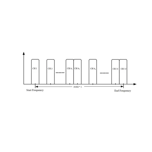

Схема расстановки несущих:

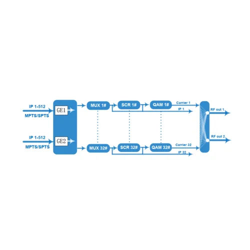

Блок-схема работы внутренних алгоритмов
