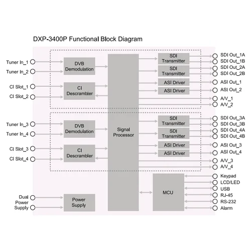

Профессиональные IRD приемники DXP-3400P поддерживают множество опций в зависимости от модификации и предназначены для преобразования модулированных (QPSK/8PSK/QAM/COFDM) цифровых транспортных потоков (TS) формата DVB-S/S2/C/T/T2. Также DXP-3400P обладают четырьмя CI слотами для декодирования транспортных TS потоков, в том числе многоканальными профессиональными CAM-модулями. Декодированный TS поток подается на ASI/SD выход. Устройство является профессиональным и предназначено для использования операторами кабельных цифровых телевизионных сетей (CATV) и широкополосного доступа, в сетях общего доступа для мультиплексирования цифровых TS потоков, ТВ-студиями и другими провайдерами в качестве одного из устройств в линии передачи сигналов цифровых TS потоков вещательного телевидения.
Особенности:
- Возможность принимать SD/HD MPEG-2 и MPEG-4 AVC/H.264;
- Создание 2х TS мультиплексированных потоков между четырьмя входными тюнерами;
- Поддержка телетекста, сабтитров;
- Удаленно управление по SNMP, WEB;
- Встроенные аудио потоки SDI, HDMI;
- AC3, Dolbi E аудио;
- Два блока питания.
