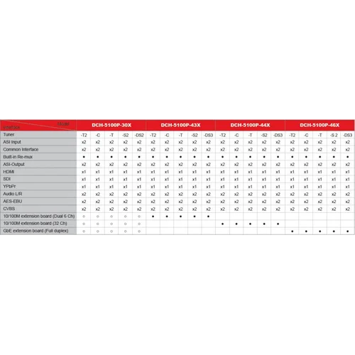

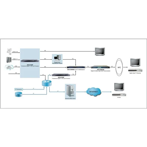

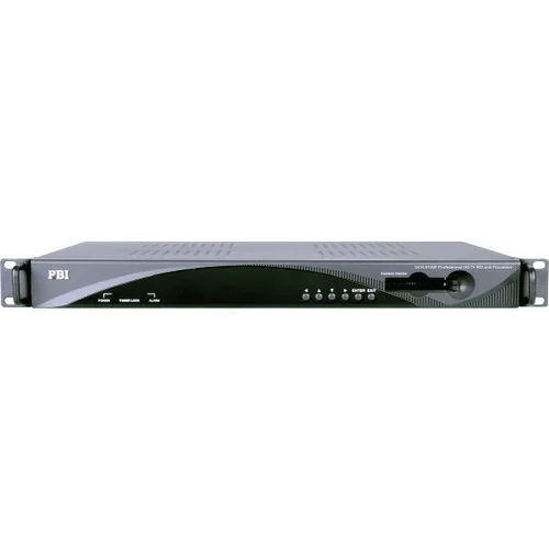

Профессиональный ресивер с H.264/MPEG-2 SD/HD декодером, DVB-T2, ASI и IP входами, IP-стримером на 6 multicast-потоков, мультиплексором входов, фильтрацией сервисов и PID, 2*CI, MSD, BISS.
DCH-5100P – линейка универсальных профессиональных цифровых IRD приемников. В зависимости от модели, приемники данной серии могут быть оборудованы различными комбинациями входов (ASI, IP, QPSK, 8PSK, QAM, COFDM и DS3) и выходов (CVBS, YPbPr, HDMI, SDI, HD-SDI, ASI, DS3 и IP). Модели, оснащенные соответствующим IP-выходом, могут использоваться для передачи видеопотоков по сетям TCP/IP. Удаленное управление и мониторинг устройств данной серии осуществляется с помощью веб-браузера или программного обеспечения HDMS по протоколу SNMP.

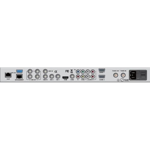

TS/IP-выход
Разъем RJ45 100Base-T или 1000Base-T
Скорость потока макс. 70 Мбит/с
Режим вещания Multicast или Unicast
Поддержка протоколов транспортного уровня UDP/RTP
Управления многоадресной рассылкой IGMPv2
ASI-вход/выход
Количество входов/выходов 2/2
Разъем BNC «мама»
