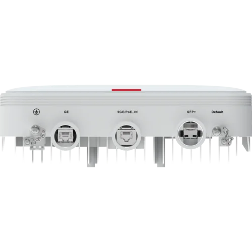

  • 1 порта 5G RJ45 с поддержкой PoE
  • 1 порт 1G RJ45 с поддержкой PoE
  • 1 порт 10G SFP+
