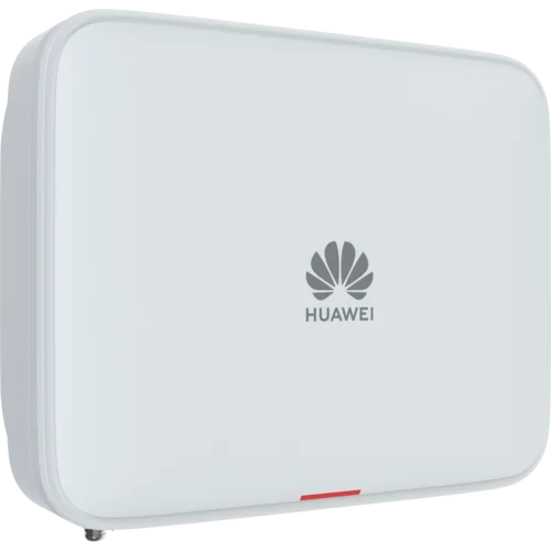

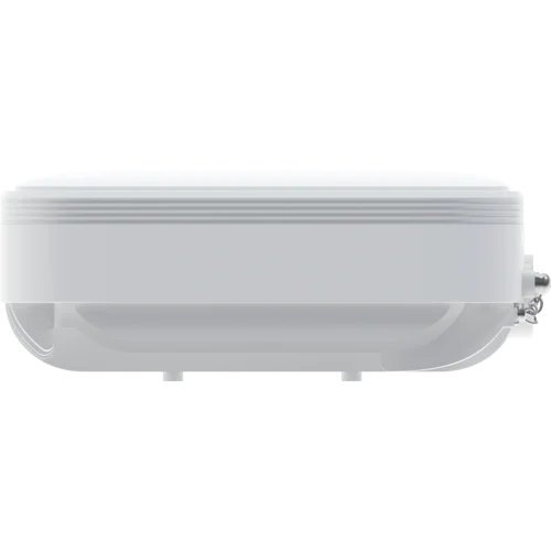

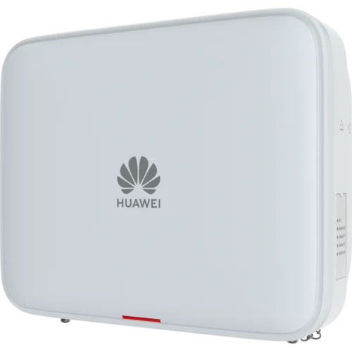

Точки доступа стандарта Wi-Fi 6 (802.11ax) для установки вне помещения, поддерживает 8 пространственных потоков, имеет встроенные адаптивные антенны. Имеет пропускную скорость до 5,95 Гбит/с.
Точка доступа AirEngine 6760R-51
Huawei
106 525

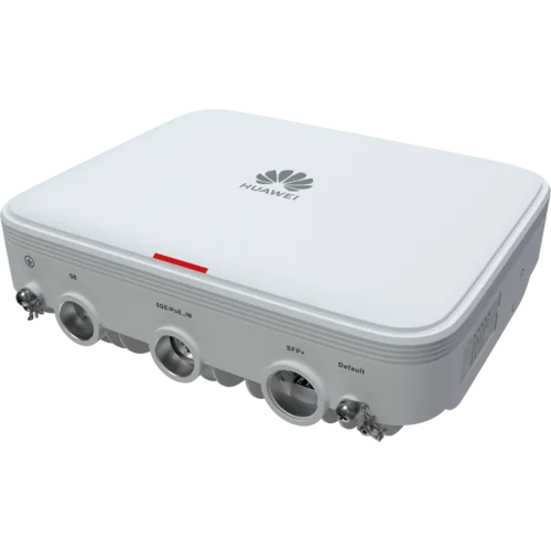

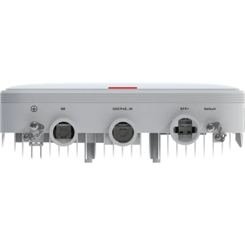

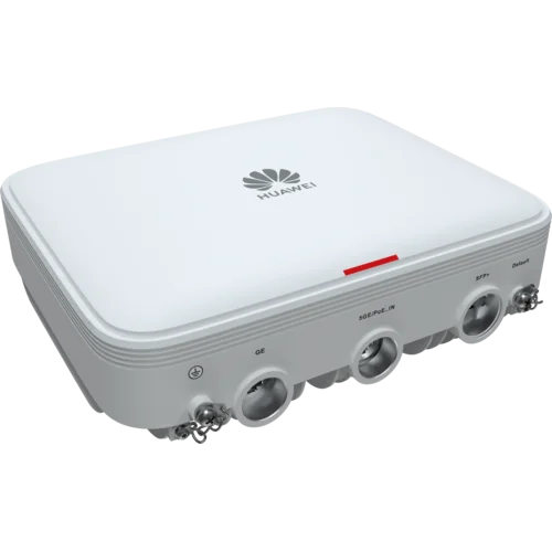

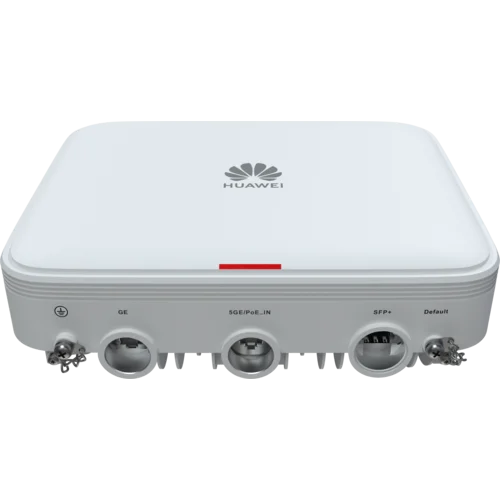

Ключевые особенности:
  • 1 порта 5G RJ45 с поддержкой PoE
  • 1 порт 1G RJ45 с поддержкой PoE
  • 1 порт 10G SFP+
  • Пропускная способность 5,95 Гбит/с
  • MU-MIMO 2.4 Ггц: 4x4:4 и 5 Ггц: 4x4:4
  • До 1024 пользователя
Описание серии:
Высокопроизводительные точки доступа AirEngine 6760R-51 и AirEngine 6760R-51E нового поколения для установки на отрытом воздухе полностью отвечают требованиям стандарта Wi-Fi 6 (802.11ax). Модель AirEngine 6760R-51 имеет встроенные антенны, а для модели AirEngine 6760R-51E используются внешние антенны. Устройства поддерживают пространственное кодирование 8x8 MU-MIMO, скорость передачи до 5,95 Гбит/с. Устройства размещены в промышленном корпусе с классом защиты IP68, который предотвращает проникновение влаги, пыли, песка и грязи, и оснащены средствами защиты от перенапряжения номиналом 6 кВ/6 кА.
Универсальные устройства AirEngine 6760R-51 и AirEngine 6760R-51E оснащены оптическим и электрическим портами восходящей связи, благодаря чему клиенты могут выбрать режим развертывания в соответствии со своими потребностями. Этим достигается защита и высокая окупаемость вложенных в оборудование инвестиций. Такие достоинства делают устройства идеальными для установки в городских скверах, на пешеходных улицах и в парках развлечений.
Комплект поставки:
- Точка доступа
- Крепление
