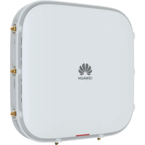

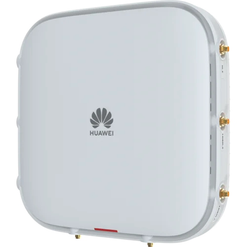

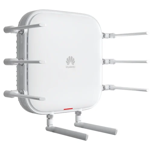

Точка доступа Huawei AirEngine 6760-X1E
Huawei
68 262

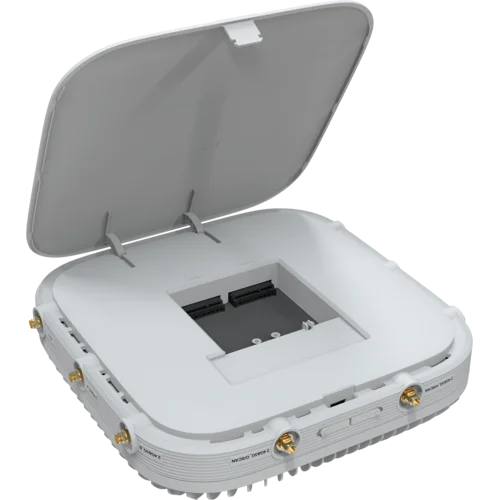

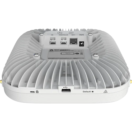

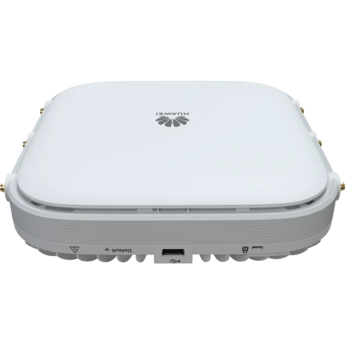

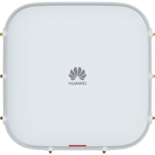

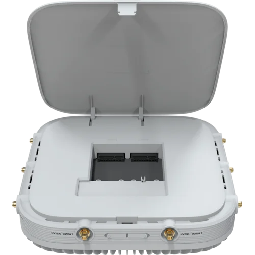

Ключевые особенности:
  • 1 порт 10G RJ45
  • 1 порт 10G SFP+
  • 1 порт PoE 1G RJ45
  • Пропускная способность до 8,35 Гбит/с (10,75  Гбит/с с RTU лицензией)
  • MU-MIMO  2,4 ГГц: 4x4:4 и  5 ГГц: 6x6:6 (2,4 ГГц: 4x4:4, 5 ГГц-0: 8x8:8  или 2,4 ГГц: 4x4:4, 5 ГГц-0: 4x4:4 и 5 ГГц-1: 4x4:4 с RTU лицензией)
  • До 1152 пользователя
Описание серии:
Устройства AirEngine 6760-X1 и AirEngine 6760-X1E Huawei — точки доступа для помещений Wi-Fi 6 (802.11ax) по умолчанию поддерживают 10 пространственных потоков, а при использовании лицензии на программное обеспечение Right to Use (RTU) — до 12 пространственных потоков. Обе модели позволяют сформировать программно-конфигурируемую радиосистему (SDR) и способны гибко переключаться между тремя режимами работы: dual-radio, triple-radio, dual-radio + one scanning radio. Устройства идеальны для установки в местах с высокой плотностью пользователей и сильными помехами.
Поддержка оптических каналов 10GE или электрических каналов восходящей связи увеличивает гибкость развертывания, благодаря чему обеспечивается защита и повышается рентабельность вложений. Эти особенности делают устройства оптимальными для установки в небольших и средних офисах компаний, образовательных учреждениях и производственных цехах.
Точка доступа для помещений AirEngine 6760-X1 обладает уникальным преимуществом — встроенными адаптивными антеннами (Smart Antenna), которые компания Huawei разработала во время инновационных исследований технологий 5G. Антенны эффективно усиливают сигнал, который стабильно доходит до перемещающихся пользователей, обеспечивая высокое качество покрытия с полным отсутствием «слепых» зон. AirEngine 6760-X1E можно подключить к нескольким внешним антеннам, адаптируя систему к сложным условиям, например в узких коридорах или в высотных зданиях.

Тип антеннывнешняя

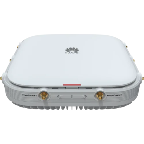

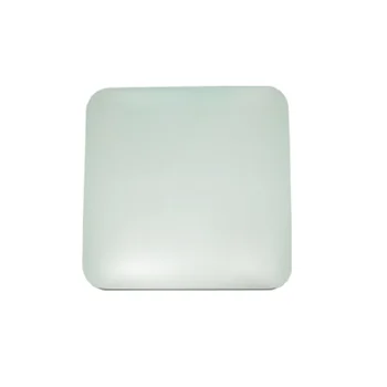

Добрый день! Подскажите, можно ли к ТД AirEngine 6760-X1E подключить антенны 27012545 Indoor 2.4 GHz and 5 GHz Linear-Polarized Omnidirectional Antenna (H360 V110 G4 and H360 V110 G5)? Сколько антенн можно будет подключить? У ТД доступа 8 выходов, а у антенны 4 кабеля для подключения. Корректно ли будет подключить к даннорй ТД две такие антенны?
NAG
18.12.2023, 11:07
Добрый день! Huawei AirEngine 6760-X1E поддерживает установку до 2-х антенн ANTDG0404D4SR (P/N 27012545). Данная установка является корректной.
