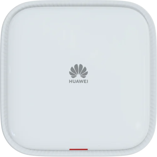

Точки доступа стандарта Wi-Fi 6 (802.11ax) для установки в помещении поддерживает 16 пространственных потоков, имеет встроенные адаптивные антенны. Имеет пропускную скорость до 10,75 Гбит/с.
Точка доступа Huawei AirEngine 8760-X1-PRO
Huawei
89 823
5 октября, бесплатно
Ключевые особенности:

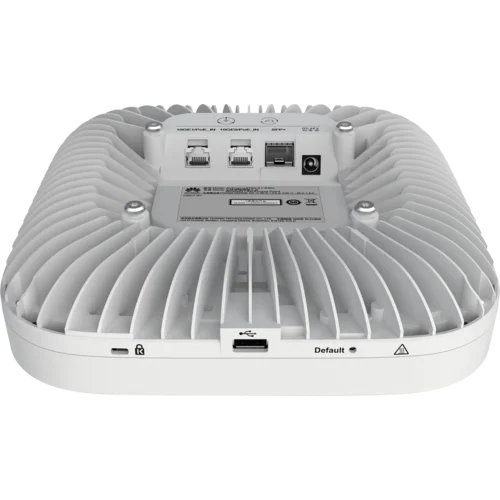

  • 2 порта 10G с поддержкой PoE
  • 1 порт 10G SFP+
  • Пропускная способность 10,75 Гбит/с
  • MU-MIMO  2,4 ГГц: 4x4:4 и  5 ГГц: 12x12:8 или 2,4 ГГц: 4x4:4, 5 ГГц-0: 8x8:8 и  5 ГГц-1: 4x4:4
  • До 1152 пользователя
Флагманская модель точки доступа стандарта Wi-Fi 6 (802.11ax) для установки в помещениях AirEngine 8760-X1-PRO оснащена 16 адаптивными антеннами. Устройство можно применять в местах с большой плотностью пользователей, а также для обеспечения работы приложений, которым требуется широкая полоса пропускания.
Уникальным преимуществом данного устройства стали 16 встроенных двухдиапазонных адаптивных антенн — технология Smart Antenna, разработанная компанией Huawei благодаря обширным исследованиям в области 5G, которая позволяет добиться скорости беспроводного доступа, сопоставимой со скоростью передачи по оптоволокну — 10,75 Гбит/с. Адаптивные антенны эффективно усиливают сигнал, который стабильно доходит до перемещающихся пользователей, обеспечивая высокое качество покрытия с полным отсутствием «слепых» зон.
Точка доступа оснащена функцией программно-конфигурируемой радиосистемы (SDR) и способна гибко переключаться между тремя режимами работы: два канала в двух диапазонах, три канала в двух диапазонах, два канала в двух диапазонах + один канал сканирования. Устройство предназначено для установки в местах с большой плотностью пользователей и наличием источников высокого уровня помех. Эти достоинства делают данное решение оптимальным для работы в офисах компаний, государственных организациях, учреждениях начального, среднего и высшего образования.
