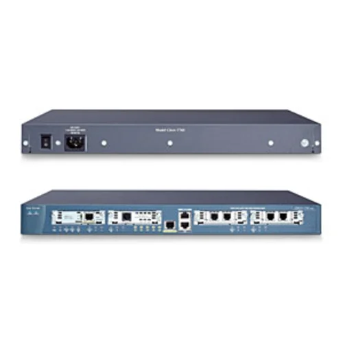

Шлюз Cisco c1760 6-port Analog Bundle
Cisco
6 аналоговых портов в medium или hight complexity.
Маршрутизатор предназначен для преобразования аналоговой телефонной линии (ТФОП,мини-АТС) в VoIP поток для передачи его по сетям Ethernet (FXO) или для преобразования VoIP потока переданного по сетям Ethernet в аналоговый сигнал подаваемый к телефонным аппаратам или мини-АТС (FXS).
При установке модуля Cisco VIC-FXS появляется аналоговый порт для подключения к телефонным аппаратам или мини-АТС.
При установке модуля Cisco VIC-FXO появляется аналоговый порт для подключения к ТФОП или мини-АТС.
Комплектация:
  • Шасси Cisco 1760 с 16Mb Flash, 64Mb Dram - 1шт.
  • Модуль VIC-2FXO/FXS по выбору - 3шт.
  • Модуль кодеков PVDM-12 12-Channel DSP Module для Cisco 1700 Series - 1шт.
Компактный, недорогой многофункциональный маршрутизатор для интеграции данных и голоса, для передачи VoIP потока как через корпоративные сети, так и через сети публичного доступа Frame Relay и ATM. Построен на базе маршрутизатора Cisco 1760.
Маршрутизатор Cisco 1760: решение для небольших корпоративных отделений и для малых и средних предприятий.
Модульный маршрутизатор Cisco 1760 имеет 2 слота для установки WIC/VIC модулей и 2 слота для установки VIC модуля.
Предназначен как для преобразование VoIP потока в аналоговый так и обратно.
