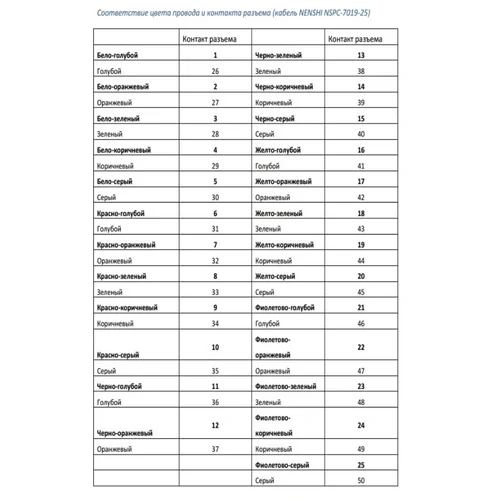

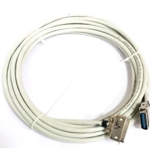

Кабель 25 парный с двумя разъемами TELCO-50. Длина 12м.

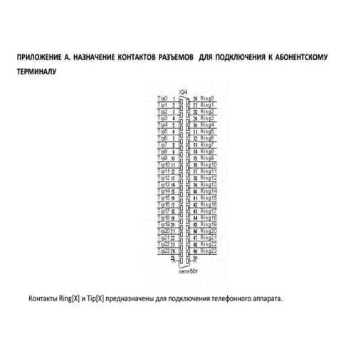

Кабель 25 парный с двумя разъемами TELCO-50. Предназначен для подключения TAU-16/24 и MC-240 к кроссу или патч-панелям.
При монтаже кабель разрезается пополам, получившиеся части подключаются разъемом TELCO-50 в шлюз TAU, а неоконеченная сторона расшивается на патч-панели.
Так как кабель оконечен с двух сторон и имеет 25 пар, то для TAU-24.IP и TAU-16.IP требуется половина 25-ти парного кабеля.
