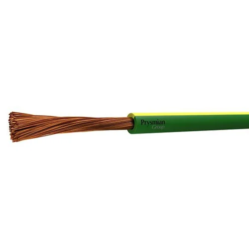

Провод ПуГВнг(А)-LS предназначен для электрических установок при стационарной прокладке в осветительных и силовых сетях, а также для монтажа электрооборудования машин, механизмов и станков на номинальное напряжение до 450/750 В частотой до 400 Гц или постоянное напряжение до 1000 В. Применяется при прокладке в стальных трубах, коробах, на лотках и др., для монтажа электрических цепей, где требуется повышенная гибкость при прокладке и монтаже. Представляет собой медную жилу с изоляцией из поливинилхлоридного пластиката пониженной пожарной опасности с низким дымо- и газовыделением.Эксплуатация при температуре окружающей среды от минус 40°C до + 65°C и относительной влажности до 98%.Монтаж при температуре окружающей среды не ниже минус 15°C.Гарантийный срок эксплуатации 3 года.
