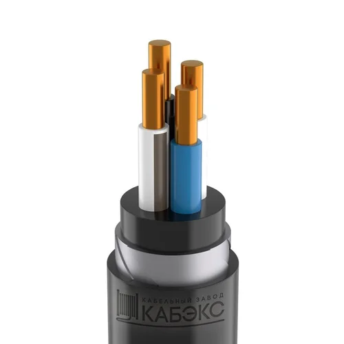

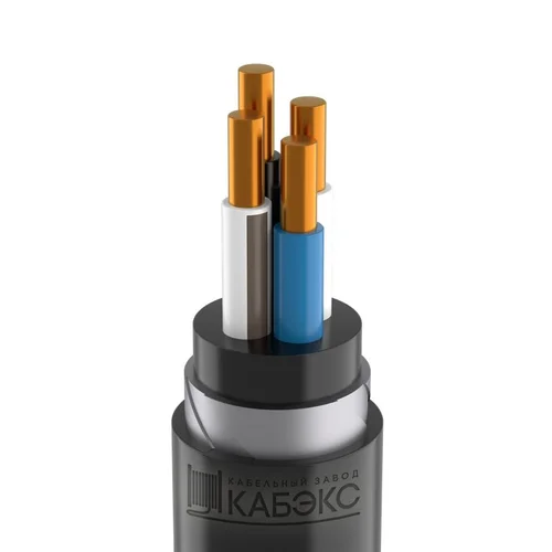

Кабель ВБШвнг(А)-LS 4х10 (N) 0.66кВ (м) Кабэкс ТХМ00193260
Кабэкс
ТХМ00193260
073334
Кабели предназначены для передачи и распределения электроэнергии в стационарных электротехническихустановках на номинальное переменное напряжение 0,66 и 1 кВ номинальной частотой 50Гц.Для прокладки без ограничения разности уровней по трассе прокладки, в том числе на вертикальных участках.Для эксплуатации в электрических сетях переменного напряжения с заземленной или изолированнойнейтралью, в которых продолжительность работы в режиме однофазного короткого замыкания не превышает 8 ч, аобщая продолжительность работы в режиме однофазного короткого замыкания на землю не превышает 125 ч загод.Для групповой прокладки в кабельных сооружениях наружных (открытых) электроустановок (кабельныхэстакадах, галереях).Допускается применение кабелей для прокладки в земле (траншеях).
БронированыйДа
Вид товараКабель силовой
Высота,м0.018
Защитный провод заземленияНет
Количество жил4
Максимально допустимая температура проводника ,град.C90
Маркировка жилЦвет
Наличие экранаНет
Наружный диаметр (прибл.) ,мм19.7
Номинальное сечение проводника ,кв.мм10
ОгнестойкостьНет
Свинцовая оболочкаНет
СерияВБШвнг(А)-LS
Форма жил проводникаКруглая
Цвет внешней оболочкиЧерный
Ширина,м0.018
Гарантийный срок5 лет
