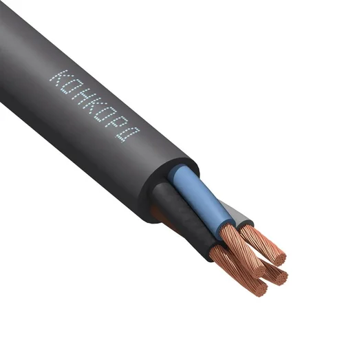

Кабели на 380/660 В предназначены для присоединения передвижных машин, механизмов и оборудования к электрическим сетям и к передвижным источникам электрической энергии на номинальное переменное напряжение до 660 В включительно частоты до 400 Гц или на постоянное номинальное напряжение до 1000 В. Режим эксплуатации - средний (2), по ГОСТ 24334-2020
| Общие | |
| Вид товара | Кабель гибкий |
| Высота,м | 0.02 |
| Гарантийный срок | 6 месяцев |
| Допустимая температура при эксплуатации (без движения) ,град.C | -60...50 |
| Защитный провод заземления | Нет |
| Изоляция жилы | Термоэластопласт (TPE) |
| Исполнение | Круглая |
| Класс проводника | 5 - многопроволочная гибкая |
| Количество жил | 4 |
| Максимально допустимая температура проводника ,град.C | 50 |
| Марка кабеля/провода | КГтп-ХЛ |
| Маркировка жил | Цвет |
| Маслостойкость в соответствии с EN 60811-2-1 | Нет |
| Материал внешней оболочки | Термоэластопласт (TPE) |
| Наличие экрана | Нет |
| Наружный диаметр (прибл.) ,мм | 22.2 |
| Низкое выделение дыма в соответствии с EN 61034-2 (исполнение нг-LS) | Нет |
| Номинальное сечение проводника ,кв.мм | 16 |
| Огнестойкость | Нет |
| Рекомендуемая температура монтажа при протяжке ,град.C | -60...50 |
| Серия | КГтп-ХЛ |
| Тип изделия/компонента | Кабель |
| Цвет внешней оболочки | Черный |
| Ширина,м | 0.02 |
