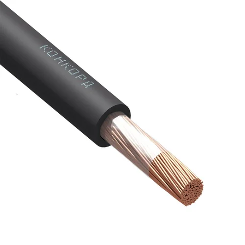

Кабели на 380/660 В предназначены для присоединения передвижных машин, механизмов и оборудования к электрическим сетям и к передвижным источникам электрической энергии на номинальное переменное напряжение до 660 В включительно частоты до 400 Гц или на постоянное номинальное напряжение до 1000 В. Режим эксплуатации - средний (2), по ГОСТ 24334-2020
Общие | |
Вид товара | Кабель гибкий |
Высота,м | 0.023 |
Допустимая температура при эксплуатации (без движения) ,град.C | -60...50 |
Защитный провод заземления | Нет |
Изоляция жилы | Термоэластопласт (TPE) |
Исполнение | Круглая |
Класс проводника | 5 - многопроволочная гибкая |
Количество жил | 1 |
Максимально допустимая температура проводника ,град.C | 50 |
Марка кабеля/провода | КГтп-ХЛ |
Маркировка жил | Цвет |
Маслостойкость в соответствии с EN 60811-2-1 | Нет |
Материал внешней оболочки | Термоэластопласт (TPE) |
Наличие экрана | Нет |
Наружный диаметр (прибл.) ,мм | 23.2 |
Низкое выделение дыма в соответствии с EN 61034-2 (исполнение нг-LS) | Нет |
Номинальное сечение проводника ,кв.мм | 120 |
Огнестойкость | Нет |
Рекомендуемая температура монтажа при протяжке ,град.C | -60...50 |
Серия | КГтп-ХЛ |
Тип изделия/компонента | Кабель |
Цвет внешней оболочки | Черный |
Ширина,м | 0.023 |
