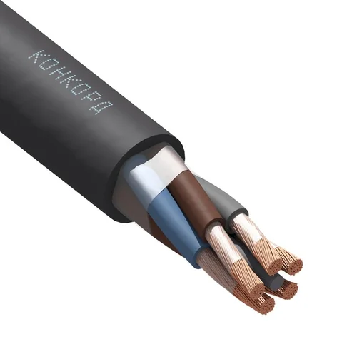

Кабель КГ-ХЛ 5х16 (N) 380/660-2 (м) Конкорд 195
195
071094
Ваша цена (м):
1 644
Гарантия 6 месяцев
Отгрузим в ТК для доставки: 22 апреля
В наличии: 100+ м
Кабели силовые гибкие с медными многопроволочными жилами на номинальное напряжение 0,66 кВ, для нестационарной прокладки, предназначены для присоединения передвижных машин, механизмов и оборудования к электрическим сетям и к передвижным источникам энергии на номинальное переменное напряжение до 660 В включительно частоты до 400 Гц или на постоянное номинальное напряжение до 1000 В. Возможен вариант исполнения изделия на номинальное рабочее напряжение 0,38 кВ.
Вид товараКабель гибкий
Высота,м0.027
Гарантийный срок6 месяцев
Допустимая температура при эксплуатации (без движения) ,град.C-60...50
Защитный провод заземленияНет
Изоляция жилыРезина
Количество жил5
Максимально допустимая температура проводника ,град.C75
Маркировка жилЦвет
Материал внешней оболочкиРезина
Наличие экранаНет
Наружный диаметр (прибл.) ,мм25.8
Номинальное напряжение u ,В660
Номинальное сечение проводника ,кв.мм16
ОгнестойкостьНет
Рекомендуемая температура монтажа при протяжке с ,град.C-60
СерияКГ-ХЛ
Цвет внешней оболочкиЧерный
Ширина,м0.027
