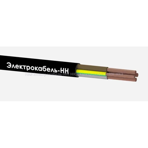

Кабели на 380/660 В предназначены для присоединения передвижных машин,механизмов и оборудования к электрическим сетям и к передвижным источникамэлектрической энергии на номинальное переменное напряжение до 660 В включительночастоты до 400 Гц или на постоянное номинальное напряжение до 1000 В. Режим эксплуатации - легкий (3), по ГОСТ 24334-2020
Вид товараКабель гибкий
Высота,м0.013
Гарантийный срок6 месяцев
Допустимая температура при эксплуатации (без движения) ,град.C-60...50
Защитный провод заземленияНет
Изоляция жилыТермоэластопласт (TPE)
ИсполнениеКруглая
Количество жил4
Марка кабеля/проводаКГтп-ХЛ
Маркировка жилЦвет
Маслостойкость в соответствии с EN 60811-2-1Нет
Материал внешней оболочкиТермоэластопласт (TPE)
Наличие экранаНет
Наружный диаметр (прибл.) ,мм14.77
ОгнестойкостьНет
Рекомендуемая температура монтажа при протяжке ,град.C-40...50
СерияКГтп-ХЛ
Тип изделия/компонентаКабель
Цвет внешней оболочкиЧерный
Ширина,м0.013
