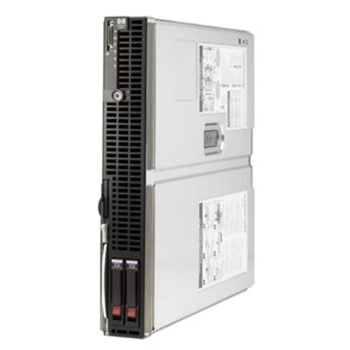

Блейд-сервер HP BL680c Quad-Core 4x E7340 16Gb 2x146SAS
HP
    В комплект входит:
    • Шасси HP Proliant BL680c - 1шт
    • Процессор Dual-Core E7340 2.40GHz - 4шт
    • Оперативная память 16GB PC2-5300
    • Жёсткий диск 146GB SAS - 2шт

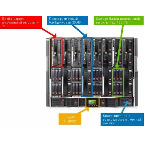

    Одно шасси HP BladeSystem c7000  высотой 10U вмещает до 16 двухпроцессорных или 8 четырехпроцессорных серверов, со всей необходимой инфраструктурой питания и охлаждения, плюс 8 коммутационных модулей: коммутаторов Fibre Channel, Ethernet, Infiniband
    С лицевой панели серверной полки доступны 8 штатных отсеков для размещения blade-серверов полной высоты или 16 отсеков — для blade-серверов половинной высоты.
    В нижней части серверной полки располагаются шесть отсеков для заменяемых в горячем режиме и резервируемых источников питания по 2,25 КВт каждый. Управление полкой осуществляется с помощью специального модуля Onboard Administrator. Последний поддерживает резервирование в активно-пассив­ном режиме и доступен из локальной сети через веб-интерфейс. Наиболее важные параметры работы серверной полки, а также информация для первоначальной конфигурации выводится на специальный LCD-монитор на передней панели.
    Полка с7000 может оснащаться максимум десятью вентиляторами охлаждения, работающими по интеллектуальной схеме, в зависимости от заполнения отсеков полки. Далее располагаются 8 отсеков для размещения коммутационных модулей для внешних подключений — коммутаторов LAN/SAN или патч-панелей для выхода на порты внешних коммутаторов. В центральной части полки располагается модуль управления Onboard Administrator, а в нижней части находятся максимум 6 разъемов электропитания — по одному на каждый задействованный блок
    Основные характеристики blade-инфраструктуры HP BladeSystem с7000:
    • наличие двух форм-факторов — полноразмерных blade-серверов (до 8 в одной полке), blade-серверов половинной высоты (до 16 в одной полке) и Storage-blade (до 90 в одной полке);
    • до 6 блоков питания с горячей заменой при мощности 2250 Вт;
    • управление, осуществляемое с помощью BladeSystem Insight Display и/или модуля управления Onboard Administrator.

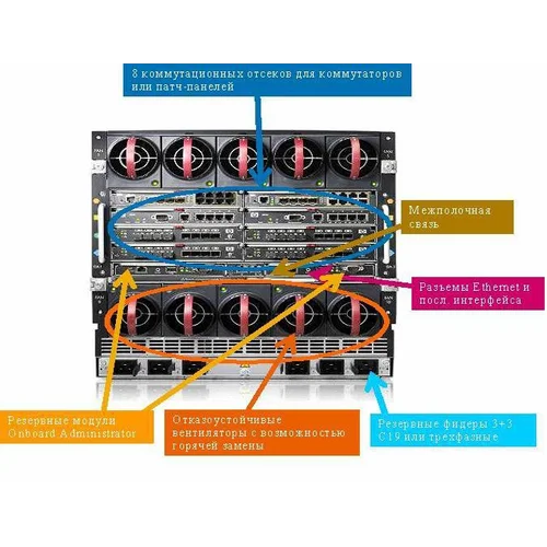

    В качестве коммутационных модулей могут выступать:
    • коммутаторы Ethernet (Gigabit и 10Гб Ethernet) и FC (4Гб Fiber Channel) — любимые бренды коммутаторов для консолидации кабелей;
    • коммутатор 4x DDR InfiniBand, обеспечивающий высочайшую скорость IB;
    • модули патч-панелей при необходимости соединения 1:1 между сервером и сетью;
    • Virtual Connect (уникальные модули виртуализации ввода/вывода), представляющие простейшее и наиболее мощное средство подключения к внешним сетям;
    • 2 модуля управления Onboard Administrator (один такой модуль — стандартно).
    Восемь коммутационных отсеков позволяют:
    • обеспечить до 4 резервированных фабрик ввода/вывода;
    • использовать Ethernet, Fibre Channel, iSCSI и InfiniBand;
    • уменьшить использование количества кабелей до 94%.
    Использование blade-инфраструктуры HP BladeSystem с7000 подразумевает по умолчанию высокий уровень отказоустойчивости за счёт дублирования компонент. Так, питание BladeSystem может быть реализовано по схеме n+n либо n+1, используются избыточные вентиляторы системы охлаждения, все коммутационные модули устанавливаются парами, все используемые серверные адаптеры ввода-вывода — двухпортовые.
