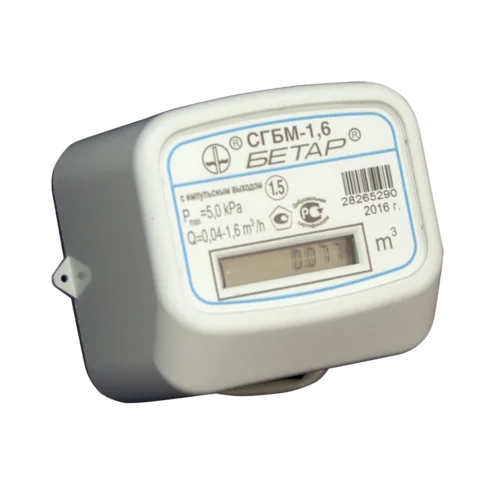

Счетчик газа СГБМ-1.6 с радиовыходом LoRaWAN. Накидная гайка в комплекте.
