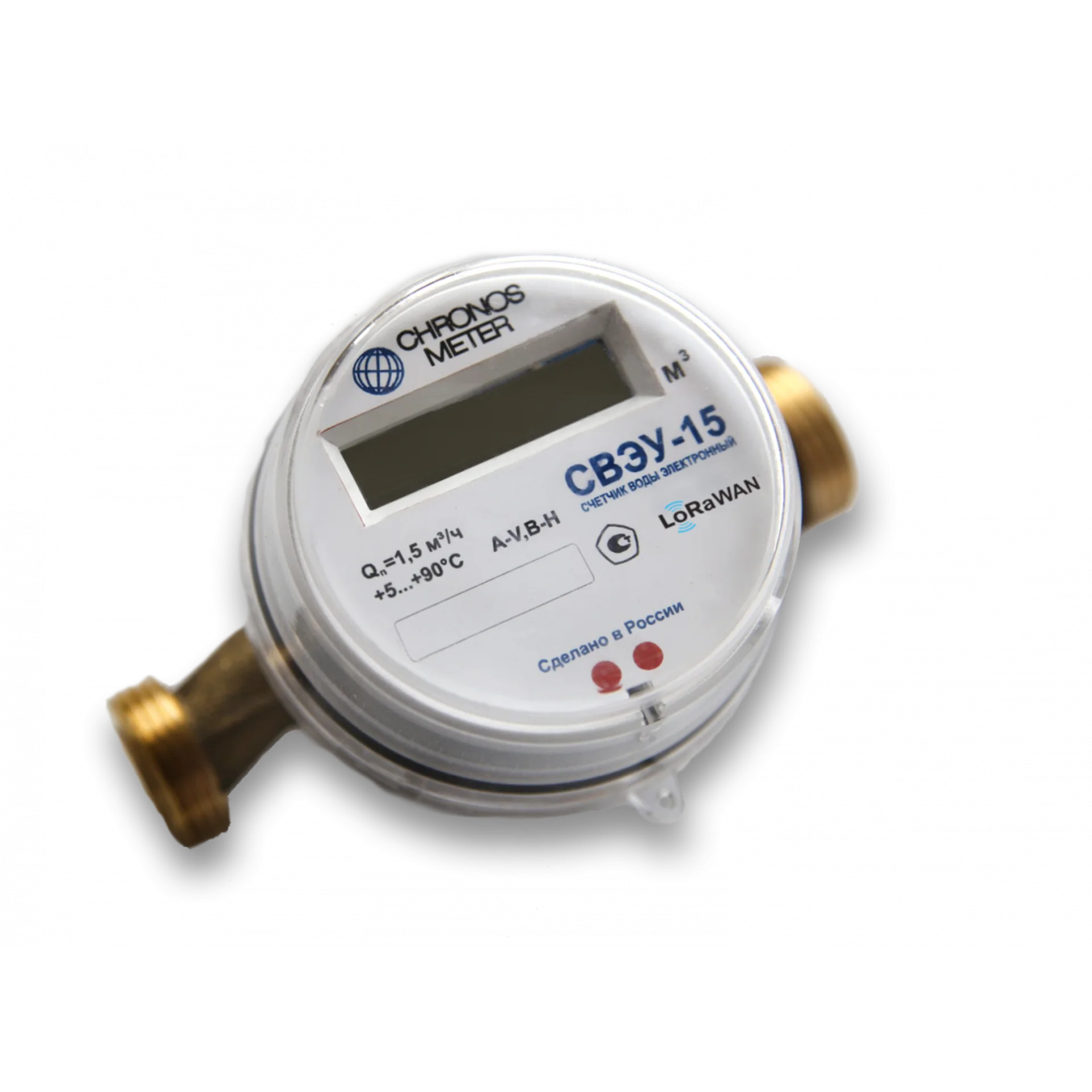

Счетчик воды «СВЭУ» (счётчик воды электронный универсальный), предназначен для измерения объема холодной и горячей воды. Счетчик может передавать измеренный объем воды по беспроводным интерфейсам и использоваться в системах автоматизированного сбора, контроля и учета энергоресурсов (АСКУЭР).
Характеристики:
Тип подвижного элемента крыльчатка
Вариант установки H
Метрологический класс B
Диаметр условного прохода, мм 15
Температура измеряемой среды, °C от 5 до 90
Расход воды, м3/ч
  • минимальный (Qmin)
0,03
  • переходный (Qt)
0,12
  • номинальный (Qn)
1,5
  • максимальный (Qmax)
3,0
Максимальный объем воды, м3
  • за сутки
37,5
  • за месяц
1125
Порог чувствительности, м3/ч 0,015
Цена деления индикатора, м3 0,0001
Емкость индикатора, м3 99999,9999
Номинальное давление 1,6 МПа
Тип соединения резьбовое
Масса, не более, кг (с монтажным комплектом) 0,43(0,57)
Интерфейс LoRaWan
Диапазон  частот 868 МГц
Мощность 25 мВт
Электропитание от встроенного источника  3,0 В или 3,6В
Средний срок службы 12 лет
Степень защиты IР54
Температура окружающего воздуха от +5 до +50 ºС
Относительная влажность воздуха не более 80 % при температуре +35 ºС
