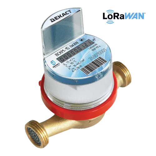

Счетчик воды универсальный Декаст ВСКМ-15 iWAN с модулем LoraWan. Ду 15мм, монтажная длина 80мм, клас точности В
Счетчик воды универсальный Декаст ВСКМ-15 iWAN LoraWan (монтажная длина 80мм)
5 942
-86%
802,80
завтра, бесплатно
Прибор учета Декаст ВСКМ-15 iWAN LoRaWAN позволяет полностью автоматизировать процесс сбора и передачи данных.
Благодаря наличию беспроводного интерфейса LoRaWAN нет необходимости прокладывать и подключать провода для передачи данных. Открытый протокол LoRaWAN.
Прибор учета предупреждает о тревожных событиях отправкой сообщений на сервер сети: фиксирует протечку и прорыв, обратный поток, воздействие магнита.
Работает от батарейки и не требует дополнительного питания.
Вместе с прибором в комплекте вы получаете систему диспетчеризации и мониторинга - программный комплекс "Декаст.Сервисы".
