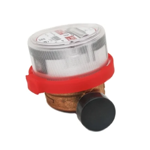

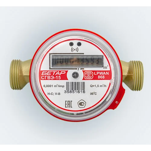

Бетар-Вега СХВЭ/СГВЭ - счетчик воды крыльчатый электронный
Счётчик горячей воды Бетар СГВЭ-20 с модулем LoRaWaN Вега
Бетар
5 215 ₽
Самовывоз со склада: через 3 недели, бесплатно
Счетчик воды электронный крыльчатый применяется для учета расхода холодной и горячей воды с накоплением и передачей этих показаний в сеть LoRaWAN®.
Функция «электронная антимагнитная пломба» фиксирует воздействие внешним магнитным полем и блокирует отображение показаний на дисплее устройства.
Счетчики выпускаются в двух исполнениях: с диаметром условного прохода 15 мм - СХВЭ-15, СГВЭ-15, и с диаметром условного прохода 20 мм - СХВЭ-20, СГВЭ-20. Цена указана за модели СХВЭ-15 и СГВЭ-15.
Элементом питания для устройства служит батарея SAFT. Счетчик работает как устройство LoRaWAN® класса A.
