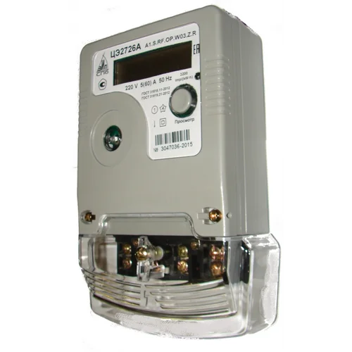

Счетчики ЦЭ2726А предназначены для многотарифного (до 4 тарифов) учета активной энергии в однофазных сетях переменного тока номинальной частотой 50 Гц. Счетчики соответствуют требованиям ГОСТ 31818.11-2012, ГОСТ 31819.21-2012. Степень защиты корпуса счетчика от проникновения воды и пыли внутрь счетчика соответствует IP51.
Внутри установлен радиомодуль, накапливающий и передающий информацию о показаниях в сеть LoRaWAN.
Также счетчик оснащен реле ограничения мощности, которое может срабатывать как по внутренним событиям, так и по команде с сервера.

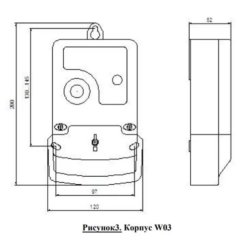

Размеры корпуса 200 х 120 х 52
Дополнительный интерфейс Оптопорт
Дополнительные функции Встроенное реле, Электронные пломбы
Способ крепления На 3 винта
